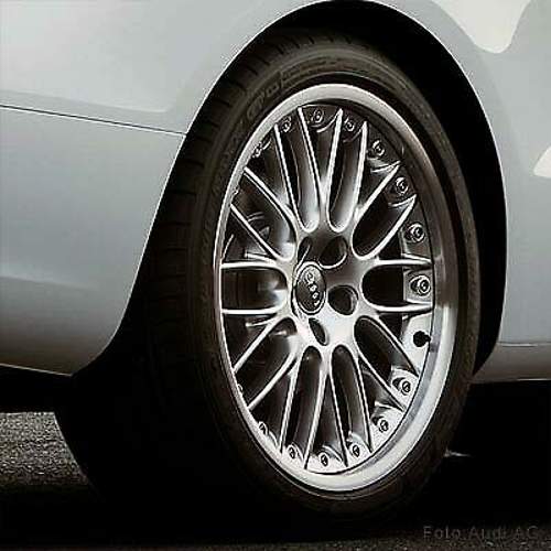

Hallo zusammen!
Ich möchte mir auf meinen A4 2.0TDI quattro diese Felge montieren:
http://www.alufelgenshop.at/.../
Ich kenn mich ehrlich gesagt nicht mehr aus: Bei den einen Konfigurator schauts aus als ob es möglich wäre, beim anderen schreibt es dass diese Felge nicht passt?
Weiß da wer Bescheid?
danke, und liebe Grüße,
Stefan

Also die originalen Audifelgen haben ET40, d.h. mit ET30 stehen diese jetzt 10mm weiter draußen.
Es wird auf jeden Fall knapp und hängt damit vom Prüfingenieur ab.

Also 7,5J mit ET 37 passt auf jeden Fall, wenn die Nabengröße auch 66,6 mm ist.
Die original 17" B9 Felgen sind ja 7,5J mit ET 38.
Kommt auf das Modell an, bei den größeren Motoren und somit größeren Bremsanlagen passt es nimmer. Im Konfigurator kann man bei kleineren Motoren aber auch 7Jx16" Winterfelgen bestellen, müsstest nur die ET raus bekommen und die aufgezogenen Reifen vergleichen. Wenn die ET Info von ZZ66 stimmt passt es aber sicher, dann kommts nur noch auf die Reifen an
Hat jemand auf Original Audi Felgen am B9 schon Spurplattwn montiert
Meiner kommt Juli und ich möchte au die 19" V-Speichen Felgen und S-Line Fahrwerk 25mm Platten montieren
Was denkt ihr, geht das
@amant schrieb am 25. April 2016 um 20:59:49 Uhr:
25mm Platten passen nicht, d.h. kriegst Du niemals eingetragen! Ich würde sagen maximal 10mm pro Seite. Nicht umsonst sind ja bereits werksseitig an den hinteren Kotflügeln die kleinen Plasteteile dran.
Aber das siehst Du doch auch selbst wenn Du in ein AH gehst und Dir nen B9 mit 19" Rädern anschaust. dass da keine 25mm gehen können.

Deine Meinung wäre 15mm geht gerade so noch ?
Wenn ich bei H&R nachschaue, bieten die alles an mit ABE
Ich möchte aber ungern was rum machen mit Wechseln , abmontieren oder Bördeln
Möchte eine Lösung haben wir ABE hat und auch passt
Wegen 10mm lohnt es sich glaub ich nicht
wenn dann an das max. und 15mm ?
