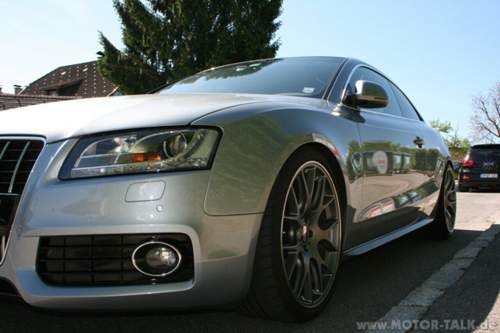

Ich hab die BBS CH-R bei mir in 20" drauf.
VA: 9x20 ET25
HA: 10.5 x20 ET25
Habe rundum 265 /30 Reifen drauf, wirken hinten für meinen Geschmack zu knapp, werde 275 draufmachen, damit es bündig aussieht.
Manchen gefaellt ja auch, wenn der Felgenrand freisteht, mir nicht so.
Ansonsten hab ich HR- Federn verbaut inkl. S-line Fahrwerk, nirgends schleift etwas, passt ohne Probleme.

Also ich habe mich auch mit dem Thema Quattro beschäftigt, werde aber auf die 275 umsteigen auf der HA, steht so auch im Gutachten drin.
Ich habe auf meiner Kombination keine Scheiben mehr verbaut, hinten ist es bündig und vorne würde vielleicht noch ein bischen was gehen, werde den Versuch mit 12mm Eibach Scheiben mal wagen, allerdings hatte ich damit Probleme mit dem schlagen in der Lenkung...
Das andere System (DRA) ist leider zu breit für diese Kombi.
Anbei noch ein Bild von meiner Kombi.
Img-7062
