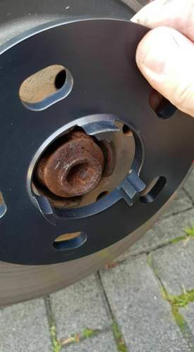

@Courghan schrieb am 28. April 2020 um 10:38:29 Uhr:
5mm Platten sind aber ein Problem da keine Mittenzentrierung.
Bei den Platten von ST gibts wegen der Mittenzentrierung keine Probleme. Ich habe mir jetzt welche in 8mm angebaut und heute Eintragen lassen.
Diese Platten gibt es in 5mm, 8mm, und 10mm.
ST 8mm Distanzplatten
