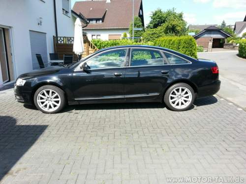

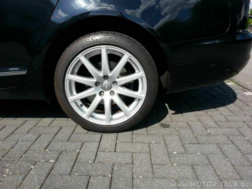

wollte mal berichten, wie die ganze Sache ausgegangen ist.
Ich habe bei eBay-Kleinanzeigen für 600EUR ein tolles Angebot gefunden, was ja auch noch ums Eck war:
18 Zoll Audi TT-Felge mit Reifen 245/40,
9x18 ET52
5x112
Nabe: 57,1
Teilenummer: 8J0601025AA
Bin am Montag also zum Gutachter gefahren, der meinte, dass die das von der Traglast her wohl nicht packen. Dann bin ich zum TÜV gefahren, der meinte wiederum, dass das zu 95% passen sollte. SUPER, dachte ich mir. Damit das Angebot nicht weg war, habe ich trotzdem eine SMS geschrieben, dass ich die Felgen nehmen würde.
Hingefahren, klasse Zustand, Michelins mit 60% Profil noch drauf. Zack eingepaclt. Bei Audi wegen Tragfähigkeitsbescheinigung angerufen und gebten, dass sie mir den Wert per eMail vorab schicken. In der eMail schickten sie 675 kg/Felge. Das würde ja hinhauen bei Achslasten von 1115 und 1130 kg. Hab die Felgen montiert und alles passte. Das Gutachten kam, dort stand allerdings 575 kg pro Felge, also abweichend von der Aussage in der Mail. 2*575 sind ja 1150kg, also knapp im Rahmen.
Zum TÜV gefahren, alles sehr, sehr knapp wegen der Einpresstiefe und der 9J-Breite, aber passte. Durch die geringe Tragfähigkeit kein Anhängerbetrieb möglich, ist mir aber egal.
Kurzum: ES PASST, wenn auch sehr knapp und nur dadurch, dass ich den kleinen 2.0TFSI habe. Ob die Felge nun 575kg oder 675kg Traglast hat, werde ich u. U. nie erfahren.
Die Bilder sind angehangen!
