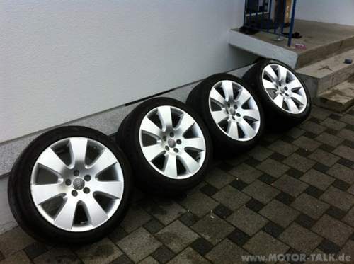

8x18 ET 48
Alle 5 für 600€
Randabschürfungen sind vorhanden, reifen kommen noch runter!
Auf dem bild sind nur 4 drauf, bin nicht dazu gekommen die 5 aus dem kofferraum zu holen.
Img-0715-1
