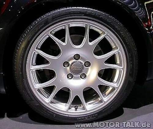

Hallo Experten,
brauche kurzfristig neue Winterfelgen. Kann ich diese überhaupt auf meinem Dicken fahren.
Reicht die Traglast aus?
Und kann ich auf diesen Felgen folgende Reifenröße fahren 240/40 R18 97V ???
Felgen: BBS CH 021 / 8EO601 025 AB in 8x18 ET 43
Gruß Klaus

Die Maße passen, sollten auch so in der CoC stehen, ob die Traglast passt, musst du checken.
Kann morgen ins Gutachten schauen

das müsste ein Y oder W reifen sein.
und kein V
http://www.original-felgen.com/8e0601025an1h7.html
Etwas runterscrollen, da ist eine traglastbescheinigung als pdf anzuklicken.
Reifengröße sollte dann 245/40 x 18 sein.

Kannst du fahren, sollte in deiner CoC stehen und demnach brauchst du nicht mal zum TÜV.
Danke für eure Antworten. Dann versuche ich die Felgen zu bekommen.
COC habe ich leider nicht.
Ist ein Firmenwagen, COC ist also bei der Audi-Leasing.
Gruß Klaus

Dann bei Audi anrufen oder über den Händler die CoC anfordern. Ist kein Problem und sollte eigentlich ausgehändigt worden sein, denn sie dient deiner information und nicht der der Leasing.

Wenn du ganz sicher gehen möchtest, dann schreibst du noch die Quattro-GmbH an und lässt dir eine Traglastbescheinigung zusenden, dann hast du 1000 prozentig alles was du brauchst.

Der TE braucht doch gar keine Traglastbescheinigung, wenn die Felge in der CoC aufgeführt ist, und das ist sie. Und das kann er kanhand der CoC überprüfen. Warm einfach, wenn es auch kompliziert geht?;)
