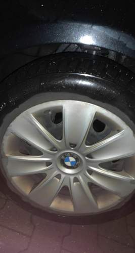

Felge Bremse VR wird heiß. Als einzige.! Bremse klemmt auch nicht und bremsscheibe sieht gut aus.
BMW 3er E90
Guten Tag, habe mir vor kurzen ein Auto gekauft das leider Motorschaden hatte. Vor dem Motorschaden hatte ich Sommerreifen drauf die ohne Probleme liefen. Als ich den Motorschaden reparieren lassen habe, lies ich auch noch die Reifen wechseln weil es Winterzeit war. Seit dem bemerke ich zuerst am Geruch und dann an der heißen felge das man meine Felge VR nicht anfassen kann ohne sich die Finger zu verbrennen. Bei keinen anderen Reifen habe ich dieses Problem auch. Es ist nur am Vorderen Rechten Rad. Habe meine Felge dann mal überprüfen lassen und sie sieht top aus. Keine Unebenheit.. nichts sitzt fest oder reagiert nicht so wie es sollte. Trotzdem wird meine Felge heiß. Am Anfang hat mein Auto auch stark nach rechts gezogen und gequietscht. Diese beiden Probleme sind aber nicht mehr vorhanden.
Ich bitte euch um ernstgemeinte Antworten und freue mich über jede einzelne. Ich hoffe einer hat vielleicht eine Vermutung oder tipps was ich machen könnte oder prüfen könnte.
Mfg

Hey wieder selbes Problem.. Der Wagen ist perfekt gefahren und bremsen waren auch die Letzten Tage astrein. Sind jetzt so ca. 3000km wieder drauf und nun habe ich vorhin gemerkt das mein Wagen nur leicht beschleunigt :/ Bin darauf hin auf die Autobahn gefahren (nicht schnell ca. 150km/h) und wollte gucken ob das Problem weiterhin besteht. Als ich dann mal gebremst habe hat mein Auto Komplett gewackelt... also nächste Möglichkeit runter und reifen angucken. Die Felge Vorne Rechts war extrem heiß, alle anderen aber nicht... Habe mein Auto kurz stehen gelassen (zum abkühlen) und bin dann weiter nachhause gefahren.. Der Rückweg war dann aber sehr gut wieder kein Wackeln oder schlechtes Beschleunigen (Reifen waren auch alle kalt) und der Rückweg waren auch so ca 20-30km..
Hat jemand eine Idee was das sein könnte? Die Bremse Vorne Rechts war ja schon vor ca 1 Monat so heiß wo das Problem aber nach 1-2 Wochen weg war und nun nach 4-5 Wochen wiederkam.. :/
Wie kann das sein das die Bremse absolut heiß wird für mehrere km.. dann perfekt läuft für 3-4 Wochen (3000km) und jetzt wieder kurz Probleme gemacht???

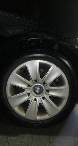

Nun, dann bleibt dir wohl momentan nichts übrig, als aufmerksam zu beobachten, ob das Problem wieder auftaucht.
Ich empfehle dir daher, das Auto von Zeit zu Zeit ausrollen zu lassen. Dazu reduzierst du die Geschwindigkeit bis kurz vor dem Stand und drückst dann die Kupplung oder schaltest die Automatik auf N. Jetzt muss das Fahrzeug ganz langsam bis zum Stand ausrollen. Bremst er etwas ab, stimmt etwas mit der Bremse nicht.
Mache das auch, wenn du die Bremse zuvor warm gebremst hast, so z.B. auf der Autobahn. Anschließend kannst du auf einem Rastplatz den Ausrolltest durchführen. Alternativ kannst du auch die Felgen anfassen (Vorsicht, eventuell heiß). Die Felgen dürfen etwas warm, aber nicht heiß sein und die Temperatur der Felgen muss auf beiden Seiten etwas gleich sein.
Es kann durchaus vorkommen, dass der Bremssattel nur bei warmen Bremsen Probleme macht, denn das hatte ich mal bei einem BMW.

Sooo Test durchgeführt.! Auto Bremst gut auch bei 150-200km/h. Habe mehrmals bei 190 bis 120 abgebremst und bin dann auf den Rastplatz gefahren der direkt kam. Bremse war leicht warm aber alle. Keine war heiß..
Und irgendwann wird es wahrscheinlich wieder kommen
Hört sich nach dem Sattel an wahrscheinlich dreck oder rost am kolben geht eine zeitlang gut und irgendwann fängt der kolben wieder an zu klemmen und dann löst die bremse nicht mehr
Wechsel einfach den Sattel
Was ja auch schon mehrfach erwähnt wurde
Ja werde ich ja auch machen. Wie ich schon oft genug gesagt habe. Frage mich nur wieso das so ist
Hab dir ja eine Vermutung geschrieben
Das es so ist kann ich jetzt nicht sagen ohne das Teil gesehen zu haben aber wäre plausibel
