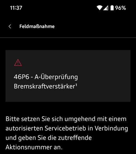

Hallo zusammen
Hat jemand diese Massnahme auch bekommen und bereits machen lassen? Wie lange dauert diese Überprüfung und wird hier was ersetzt?
Ich habe eine 2019er 55er, MY 2020
Screenshot APP

Oha! Danke Dir . Hoffentlich rücken sie ein Ersatzwagen raus... Werde berichten was Sache ist, wenn ich mehr weiss.
Hier noch die offizielle Aufforderung / Info vom CH-Importeur. Termin steht, Ersatzwagen kostenlos
Rueckruf-bremskraftverstaerker
