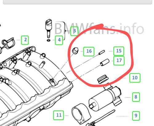

Hast du auch die Verschlußstopfen hinten an der Ansaugbrücke erneuert?
Die sind auch zu prüfen oder sofort zu ersetzen.
Leistung habe ich volle hütte, das is eben das was ich nicht verstehe, KGE ist richtig eingebaut und wenn ich den öldeckel abnehme saugt er ihn auch an, also Unterdruck hat er. Ich weiß grad nicht von welchem verschlußstopfen du sprichst tatsächlich?
Siehe Bild
Die Frage ist wie stark saugt der Motor den Deckel ab.
Es gibt Fälle, da ist die Membran Schrott und der Unterdruck aus der Ansaugbrücke herrscht im Kurbelgehäuse und man bekommt den Deckel kaum ab
