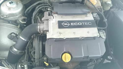

Hallo Freunde,
ich hab da mal ne frage, und zwar kann es sein das dort an der Luftansaugung ein Schlauch fehlt ?
Wenn ja, wo geht er hin und wie ist die korrekte Bezeichnung ?
VECTRA C GTS 3.2 V6 BJ. 02.2004
Motorblock ansaugung
Motorblock
23 Antworten
https://www.tij-power.com/.../170_3.jpg

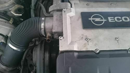

Definitiv. Müsste von der Kurbelwellengehäusentlüftung sein. Der muss da ja mega Falschluft ziehen und laufen wie ein Sack Nüsse. Und abmagern.
Ich bin mir nicht ganz sicher, aber ich glaube, es ist dieser Schlauch, der da fehlt:
(24445231) / (58 25 701) VORWAERMSCHLAUCH, DROSSELKLAPPENTEIL (NML.)

Ich finde aber irgendwie am Block von oben keine anschlußstelle.
Ich würde min den Anschluss verschließen, wie schon geschrieben wurde, wird er da viel Falschluft ziehen.

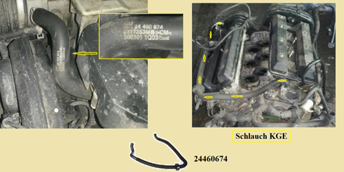

Da gehört der Kurbelwellengehäuseentlüftungsschlauch dran, gibt es im Netz aus DE für ca. 70 € aus den USA für 20 € mit Versand und Einfuhrabgaben.
Teilenummer : GM 24460674

an dem offenen Sutzen wird der Motor ungefilterte Luft reinziehen.
gleichfalls,da der Schlauch da fehlt,
noch nicht einmal Rester davon zu sehen sind,
denke ich ,das das andere Ende vom Schlauch wohl auch offen ist,im schlimmsten Fall aber zu ist!
ist das andere Ende zu gemacht,
wird der Kurbelgehäusedruck zu hoch werden und
an vielen Dingen ,Simmerringe z.b. das Motoröl sich seinen Weg nach draußen suchen !
das einzige was man mit so einem Miniluftfilter erreicht ist,
das das Ansauggeräusch für alle außerhalb des Fahrzeuges schön zu hören ist,
besonders wenn die Klappen im RAM umschalten!
