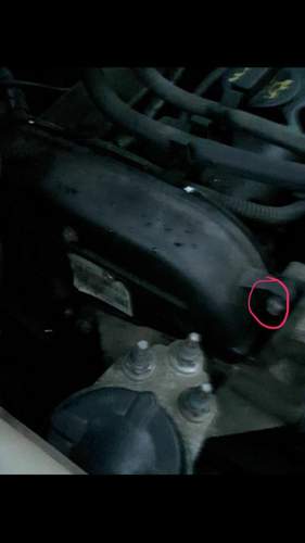

So ich war heute endlich in der Werkstatt ( nachdem die mir schon 2 Termine abgesagt hatten, einmal sogar erst vor Ort...grummel ) Am Rost haben die nix gemacht außer das Loch im Auspuff haben die geschweißt. Laut denen haben die den Zahnriemen , die Wasserpumpe , den Keilriemen , den Geberzylinder der Kupplung , den Wiederstand von der Heizung getauscht und meine Fahrertür auseinander genommen weil sie klapperte. Dazu haben die mir einen neuen gebrauchten Kühlerventilator ( warum keine Ahnung , meinten das wäre nicht normal das die beiden Ventilatoren beim einschalten des Motors angingen) eingebaut und die Spur eingestellt.
Jetzt wollen die doch tatsächlich 120 Euro von mir. Alle kosten wären ja mit meinem Clio abgedeckt , da wären sie ja MEGA großzügig gewesen, aber der Kühler und die Spureinstellung , das müßte ich selber zahlen ??? Was , wieso nein...ich habe keinen neuen Kühlerventilator angefordert und der Lenker steht noch genauso schief und der Wagen zieht auch noch genauso nach rechts wie vor der nicht angeforderten Spureinstellung...ach und das Ganze hat der Mechaniker ( der Bruder vom Händler ) in 4 Stunden erledigt ...ich kann mir nicht vorstellen, das der all die Dinge getauscht hat in so kurzer Zeit...außer all die Teile sind sofort leicht zugänglich ...Jetzt muß ich nur noch 60 euro für die Spur zahlen , da ich mich strickt geweigert habe den gebrauchten neu eingebauten ( wenn das überhaupt stimmt) Kühler zu bezahlen...der Händler meinte wenn ich nicht zahle baut er es wieder aus...habe gesagt bitte tun sie sich keinen Zwang an...ich habe das nicht bestellt. Das Ding ist noch drin.

Also beim zahnriemenwechsel sollte der Motor kalt sein also abends vorher hinstellen außerdem Wasserpumpe gewechselt wie haben die den denn so schnell entlüftet? War der knalle heiß als du ihn zurückbekommen hast???

Sorry aber so oder so wenn die den nur 4h hatten kann der zahnriemenwechsel nicht nach Vorschrift gemacht worden sein!!!
Wenn sie den überhaupt getauscht haben

Mach mal deine Haube auf und versuch mal beifahrerseitig ein Bild vom Motor/ keilrippenriemen zu machen vlt sieht man ja das an den entsprechenden Schrauben keiner dran war vor kurzem

Ja die Heizung läuft hier die Fotos, also was mir aufgefallen ist , der Kühlwasserbehälter ist mega voll, über Maximum, der Keilriemen ist schwarz der war vorher bräunlich und an dem Kasten für den Zahnriemen sind 2 weiße Striche.
Die Schraube sieht nicht gelöst aus (also vor kurzem aber die muss raus daran hängt die zahnriemen verkleidung
