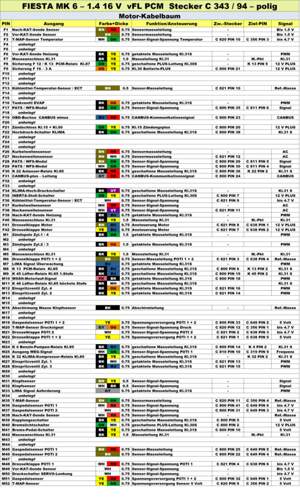

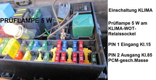

http://die-hailers.de/docs/f02/f02_k00.htm#sich
Der Schaltplan vom Focus MK 1 passt einigermaßen.
Die Einschaltleitung vom PCM ( MSG bei FORD ) zum K 32 KLIMA WOT-Relais ( Relais für Klima-Kompressor-Kupplung) ist SCHWARZ/GELB und liegt am PCM-Stecker auf PIN M 32
Am K 32 - Relais ist das Relaisklemme 85 / PIN 1
Hier nachzulesen:
http://die-hailers.de/docs/f02/f02_k01.htm
Zur Prüfung,ob das PCM das K 32-Relais schaltet / ansteuert bei Einschalten der KLIMA,am besten Prüflampe verwenden.
- K 32 Relais rausziehen
- Prüflampe in Kl.86 und Kl.85 stecken. ( PIN 1 und PIN 2 )
- Motor starten und Klima einschalten
Wenn Klimaeinschaltbedingungen korrekt vorliegen ( Hochdruck bzw.Niederdruckschalter haben nicht ausgelöst),dann schaltet das PCM das K 32.
Prüflampe muss dann brennen !
Siehe Beispielbild vom Focus MK 1
Wenn nicht,dann ist die Anlage leer.
Vorher prüfen,ob an Kl.86 PIN 1 am Relais Strom führt bzw.Spannung anliegt.
Falls Prüflampe brennt,dann K 32-Relais wieder einsetzen und Prüflampe ( am besten 21 Watt und höher) am abgezogenen Stecker der Kompressor-Kupplung einsetzen.
Einschaltest wiederholen.
Jetzt muss die Prüflampe auch brennen
Wenn nicht,dann Relais mit oder anderem baugleichen Relais quertauschen.
Schaltplan KLIMA Focus Mk1
Klimaeinschalttest mit Prüflampe
Relaiskasten Motorraum

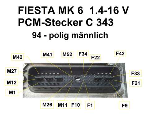

Ich hab mal den Schaltplan umgefriemelt auf FIESTA.
Und Pinbelegung vom PCM -Stecker
Klima-Lüfter-Schaltung FIESTA MK 6
Pinbelegung PCM-Stecker C 343
Pinnummerierung C 343
