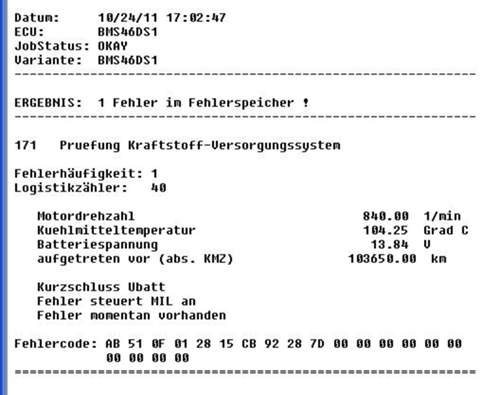

habe einen E46 318i Benziner Baujahr 99 Limo + LGP Gas.
Zur Zeit hab ich das Problem dass der Wagen nicht richtig zieht und wenn ich Bremse geht die Drehzahl auf 500u/min für ne Sekunde (kurze Vibration vorhanden) und stabilisiert sich auf 850.
Beim Anfahren hab ich zudem ein Ruckeln.
Habe mir ein Diagnosegerät geliehen und folgenden Fehler:
171 Pruefung Kraftstoff-Versorgungssystem
Dann hab ich den Speicher und Adaptionen gelöscht und 150km später wieder Fehler gelesen und selbe Fehler vorhande.
Hab dann die Laufunruhe gecheckt und man kann erkennen das Zylinder 2 aus dem Rahmen fällt.
Bei Benzin Betrieb nicht ganz so schlimm wie im Autogas Betrieb.
Hab Screens gemacht von Fehlerspeicher und Laufunruhe Benzin + Gas, da sind dann alle Werte und Zusatzinfos vorhanden.
Kann sich jemand mal die Bilder anschauen und was dazu sagen?
KWE Ventil wurde getauscht und seitdem virbriert der Motor nicht mehr so stark im Stand.
Alles andere ist geblieben.
Danke schonmal!

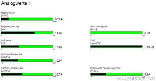

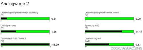

Hab mal paar Screenshots gemacht von den Analogwerte, da sieht man das paar Werte nicht in Ordnung sind, vielleicht hilft dir bzw euch das weiter.
Bild-1
Bild-2
Bild-3
Ist eh dasselbe - das Druckregelventil der Kurbelwellenentlüftungseinheit :)
Es fällt auf, dass der Leerlaufsteller hier ein Problem hat und nicht korrekt regelt im Leerlauf. Würde den mal näher in Betracht ziehen und ihn mir anschauen.
Luftmassenmesser wurde schonmal gewechselt oder aber probeweise getestet?
BMW_verrückter
