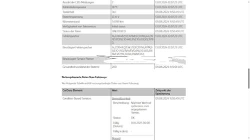

Hallo liebe F-Gemeinde,
ich habe eigentlich nur aus Neugierde auf BMW.de die CarData Information beantragt.
Zu meinem erschrecken sind dort Fehler aufgezählt, ich habe die daten auf bimmer-dtc und bmwfault.code eingeben lese sie aber wahrscheinlich Falsch.
Hier erst mal die Fehler:
16,CD0487;97,3178A;97,31786;64,D90D37;99,E1C440;99,E1C603;99,31782;
Gehört zum Beispiel die 16 vor dem Komma zu dem Code vor dem Semikolon oder die 16 auch ein eigener Fehler?
Kann jemand sagen, ob da was Kritisches hinter steckt? Ist ein F31 330i BJ18 mit OPF und jetzt 55K gelaufen.
Das versaut mir Gerade etwas den Urlaub, der Wagen hat auch ca.500ml ÖL auf 1200KM verbraucht, fährt aber sonst nur Kurzstrecke 30Km am Tag und immer SuperPlus oder besser, neues ÖL alle 10k wegen Kurzstrecke.
Danke für eure Kompetenz im Voraus ....

Ich habe das vor mir! Lade ein Screenshot hoch.
Wie schon gesagt war reine Neugier ... wusste selber nicht was der kleine so alles erzählt, der wagen bekommt nur service in der NL mittlerweile mit der 5+ Karte
Fehler
Ah, interessant, dass da was ankommt.
Sind wohl Fehler, die auf Unterspannung hinweisen können. Passt auch zu der geringen Batteriespannung.
ZGW und ATM Steuergerät sowie Navi sind da zu finden.
Also nichts gravierendes, wenn das Auto sonst keinen Ärger macht.

Unterspannung kommt schon hin, Batterie war Mal sehr weit runter. Danke für die Info.
