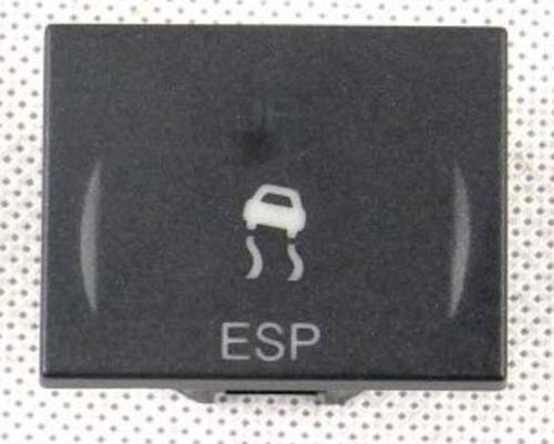

Kann man die ESP Lampe nicht einfach Rauslöten? 😁
Oder leuchtet dann weiterhin dass das ESP System einen Fehler hat?
Will das Auto ja nicht verkaufen
Versuch mal mit dem ESP-Taster zu löschen.

Meinst du mit dem Taster?
Img-20220618
Genau den Taster meinte ich.
Einfach draufdrücken.
Schau Dir Mal das Video an.
https://youtu.be/VRP7Dnf8V5U
Vielleicht haste Glück und es ist der gleiche Fehler.
Habe kurz drauf gedrückt und lange drauf gedrückt, passiert nichts.

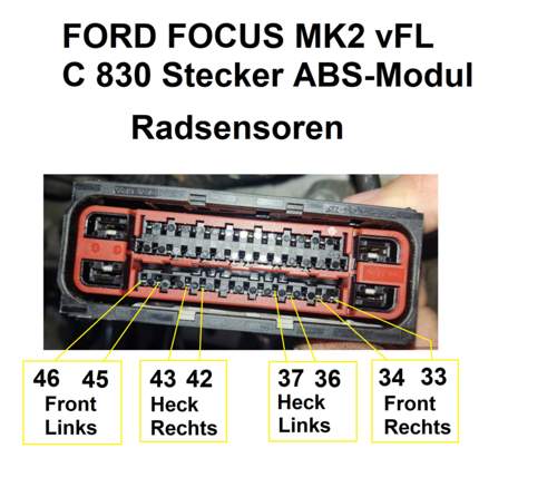

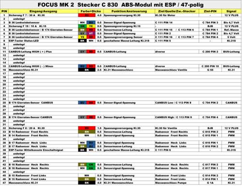

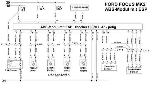

Schaltplan ABS mit ESP
Radsensorenverkabelung
Pinbelegung ABS, -Modul

Habe gestern die Versorgungsspannung am ABS Steuergerät gemessen, diese ist bei 10,5 Volt, müsste ja eigentlich ca 12,3 V haben oder?
Gibt es da irgendwo ein Masse oder plus Kabel, das gerne korridiert oder so?
Wie haste da gemessen ?
Die roten Kabel gegen die schwarzen Kabel am ABS-Stecker ?
Oder haste gegen MINUSPOL gemessen ?
Mach mal beides.
Nicht nur Dauerplus messen,sondern auch Zuendungsplus.
Also PIN 4 auch messen gegen Minuspol und gegen Masse anstecken.
Stecker ABS-MODUL
Pinbelegung ABS-MODUL
