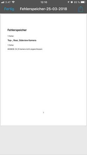

Habe fehlerspeicher ausgelese kommt diese Meldung und zeigt auch an das defekt ist was kann das sein
@snooki1 schrieb am 25. März 2018 um 12:54:27 Uhr:
Stecker zur Kamera korrodiert oder Kabel korrodiert...
Wie komm ich zu den Stecker von oben oder Abdeckung muss weg?
