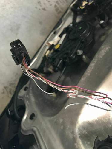

Ich habe mehrmals das folgende fehlermeldung mit vcds bekommen:
00191 - sensor für türaussengriff berührung beifahrerseite
(Siehe bilder)
Auf diese griff, kann ich keyless entry machen, tür offnet aber kann nicht schliesen mit die Knopf auf die tür...
Ich glaube das diese fehlermeldung damit verbunden ist... muss ich das komplette türgriff erneuern?

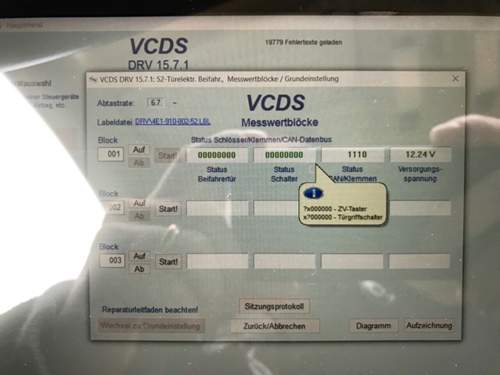

In VCDS kann man den Status des Tasters auslesen. Gedrückt/nicht-gedrückt... das wäre ein erster Ansatz.

wo kann ich genau die taster mit vcds auslesen un testen? Wie mache ich das?!

In den Messwertblöcken sind die Taster hinterlegt.
Schau im Beifahrer Steuergerät der Tür in Messwertblock 1. Einer der Werte da ist für den Taster.
Schau an einer anderen Tür, welche 0 u einer 1 umspringt, wenn du den Knopf drückst. Bin mir gerade nicht sicher, welcher es ist.....Auto ist unterwegs und ich kann nicht kurz nachsehen gehen.
Wenn der Wert an der Beifahrertür nicht wechselt, dann könnte der neue Griff defekt sein... kann auch mal vorkommen.
Edit:
Wenn mein Gedächtnis nicht täuscht: MWB 1, 2. Feld, letztes Bit

Habe getest, es ist MWB 1, 2. Feld erste Bit (siehe bilder). Zweite bit geht auf 1 wenn ich die türgriff ziehe, aber die erste BIT geht nicht auf 1 wenn ich die taster drucke! Bei andere türen geht die nach 1 wenn ich die taster drucke... is mein neue türgriff schalter kaputt?? Kan das die einige sein oder etwas anders?
Diese türgriff is schon die dritte! 2 gebrachte die funktionierden eindwandfrei bis ausbau andere auto, und 1 neue... alle drei funktioniert taster nicht! 🙁
Ok, dann hab ich die Reihenfolge verdreht, hatte in erinnerung, es sei das ganz rechte Bit.
Entweder der Taster ist defekt (bei 3 Griffen? Unwahrscheinlich). Oder der Kabelstrang hat irgendwo ein Problem, oder das Türsteuergerät ist falsch codiert oder defekt. Vielleicht ein abgebrochener Pin?

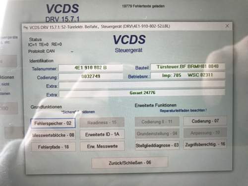

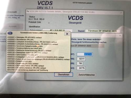

Codierung von beifahrerseite ist selbste wie die von fahrerseite... codierung von beifahrerseite habe ich einen bilder gemacht. Sind diese korrekt?
Auch Keine fehlermeldungen auf STG von beifahrertür!
Bedeutet es du Abgebrochner pin beim türSTG? Oder irgendwo anders?
Nee, da ist nichts auffällig.
Da alle anderen Türen funktionieren, ist der Unterschied eigentlich das Türsteuergerät in der betreffenden Tür. Wenn das Gateway oder das Zugangssteuergerät verrückt spielen würden, sollten die anderen Türen auch nicht gehen.
- Das Türsteuergerät merkt offenbar nicht, dass der Taster gedrückt wird (sieht man an den Messwertblöcken).
- 3 Griffe, die alle den gleichen Defekt haben halte ich für sehr unwahrscheinlich.
-> Bleibt nur der Weg zwischen Türsteuergerät und Griff als Ursache.
Naheliegend wäre Korrosion im Stecker oder ein Kabelbruch. Da du das bereits geprüft hast, bliebe meiner Meinung nach nur noch das Türsteuergerät selbst als Ursache übrig.
Andere Ideen fallen mir gerade nicht ein.

Ich soll in kurze zeit die türabdeckung demontieren, kontaktspray nutzen für die stecker, kabel von die stecker nach türSTG kontrolieren und auch mit ein ander türgriff was beim andere tür 100% funktioniert auf beifahrer tür montieren und kucken was es gibt. Wenn auch diese türgriff nicht auf taster funktioniert, dan is die probleme sicher zwisschen turgriff und türSTG! Dan bleibt was du genannt hatte:
- Kabelbruch
- TürSTG defekt
Wenn ich schaffe, melde ich mir hier wieder 🙂

Habre heute fur 20€ von ebay ein beifahrertür STG gekauft 🙂..
Dan habe ich bereits diesem 😁
soo.. alle keyless funktioniert wieder 🙂...
Es wa ein kabelbruch bei fahrerseite!
