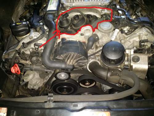

Guten Abend. Wenn Du den großen schwarzen Kasten meinst ,ist das der Luftfilterkasten. Dein Prob liegt wo anders. Das kann an einer defekten Ansaugbrücke , unter dem Luftfilterkasten liegend, sein. Schau mal in meine Kommentare.
Danke "BenzemannS203", genau die Ansaugbrücke meinte ich.
Hab mich da ein wenig blöd ausgedrückt - Sorry!
Die sieht eben, im gegensatz zu den anderen Bauteilen am Motor, sehr neu aus.
Ich weiß wohl, das die Lager der Klappen in der Brücke "einlaufen" können.
Ich habe leider in Deinen Beiträgen nichts relevantes gefunden .....

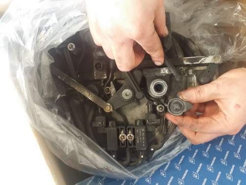

Jo. Ich hatte die selben Symptome. Gefühlt zwei bis drei Jahre. Fehler ausgelesen mit Carly , Gemisch zu Fett mit Gelber Lampe, und gelöscht. Die Abstände wurden immer kürzer. Später kamen Zündaussetzer , weil schon Teile der defekten Brücke angesaugt wurden, hinzu. Die Oberseite der Brücke sieht eigentlich immer relativ sauber aus. Prop ist stirnseitig. Siehe Bilder. Es können Hebel und oder wie bei mir die Wellen brechen. Folge ist auch das der LMM ins Spiel kommt.

Nein. Revidieren gibt es nicht. Eine neue Ansaugbrücke und du hast Ruhe. Hebel und Unterdruckdosen sind nicht die Lösung. Pierburg ist die erste Adresse (weil Erstausrüster ). YT Videos kenne ich . Wenn du deinem Motor was gutes tun willst, dann Alt raus und Neu rein. Deine Endscheidung.
