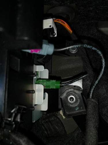

heute beim Ausparken habe ich bemerkt, dass meine Rückfahrkamera nur ein sehr schlechts Bild anzeigt und direkt nach einigen Sekunden abgeschaltet hat..
Daraufhin habe ich vorhin mal den Fehlerspeicher ausgelesen und folgende Meldung entdeckt:
1 Fault Found:
02203 - Audio / Video Input 1
011 - Open Circuit

Könnte das hier nur die Verkabelung sein, oder ist die Kamera defekt? Wenn ich den Fehler lösche kann ich kurz die Kamera anzeigen lassen, danach kommt der Fehler aber wieder hoch..
Um welchen Stecker handelt es sich bei "Input 1" der Grüne oder Graue Fakra?

Hallo, habe das beschrieben Problem auch beim A6 und keine Kenntnisse von Elektronik. Daher die Frage, wie man den grauen bzw. grünen Stecker vom Steuergerät lösen kann? Danke.
Die Stecker sind eingerastet. Entriegeln und abziehen.
Danke. Wie entriegelt man den Stecker, oben die farbige Nase eindrücken oder seitlich mit den pinken Nasen? Hier hatte scheinbar schon jemand sein Glück versucht.
Lt. meiner Erinnerung, seitlich drücken. Das fühlt man doch?
nichts seitlich ;die Nase muss zum stg hin hochgedrückt werden., geht in dem man hinten drückt geht sie vorne hoch
- vorausgesetzt es ist noch i.O.
was laut dem bild nicht danach aussieht
Gibt es so einen Stecker auch an der Kamera, welcher Kontaktprobleme haben kann?
Stecker Buchsen am Stg Prüfen - da gibst oft wackler

Der Ausbau war etwas schwieriger als gedacht. Halter Bodycomputer (das obere Steuergerät hinter der Verkleidung), Halter RFK raus. Dazu muss auch die Dämpferregelung weggezogen werden.
Die Fakra-Stecker werden NICHT mit der pinken Nase entriegelt. Man sieht es von außen kaum, die Entriegelung zeigt im eingebauten Zustand nach Karosserie-Außenseite. Auf der Kabelseite kann man drücken und den Stecker entriegeln.
Nund zum Steuergerät. Das Blechkästchen ist unten korrodiert. Geöffnet zeigt sich und den Bauteilen am Rand etwas Salz und Rostspuren, ebenso an den Massepunkten der Platine. Habe es gereinigt und wieder eingebaut, leider kein Erfolg. Ich müsste mal besser mit Leiterplattenreiniger ran, den hatte ich gerade nicht zur Hand.
Hat jemand noch Vorschläge, außer ein neues Steuergerät zu probieren?

Jetzt geb ich gleich mal ein Update meiner Situation.
Wie oben geschrieben Salzkristalle (Sulfat)? auf der Platine und Korrosion am unteren Gehäuseblech.
Einen 2,2 kOhm Widerstand neben zwei Transistoren konnte ich als defekt (hochohmig) identifizieren und austauschen. Leider habe ich jetzt - obwohl ich es mir vorgenommen habe - keine Bilder der Aktion gemacht.
Habe dann das Steuergerät mit wenig Erfolgsaussichten wieder eingebaut und es geht wieder!
Die Diagnose meldet 6,4 V an der Kamera und die Fehlercodes lassen sich löschen.
Mal sehen wie lange es so bleibt. Ich müsste den neuen Widerstand den ich leider nur als THT und nicht als SMD da hatte vermutlich mit Epoxy einkleben damit er durch Vibration nicht wegrüttelt.
