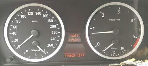

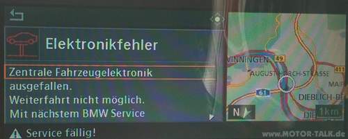

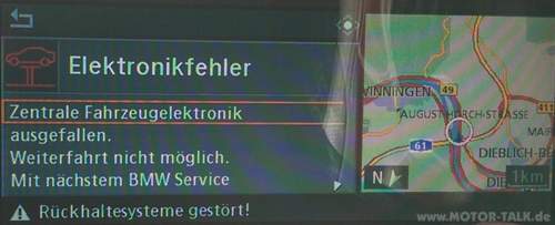

Aber gestern Abend hat der Wagen nach einen langsamen rechts Abbiegen ploetzlich laut angefangen an zu Bimmeln und es erschien eine Fehlermeldung (siehe Bild). Wollte heute Morgen ein paar Broetchen holen, aber bei jeder Bewegung des Autos (Bremsen, Kuppeln, Lenken) kommt die Fehlermeldung.

Bild 1 = Servic faellig !
Bild 2 = Rueckhaltesystem gestoert !
Bild 3 = Es erscheint ein Punkt zwischen Ges.Km Stand und TagesKm Stand

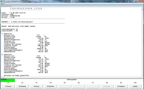

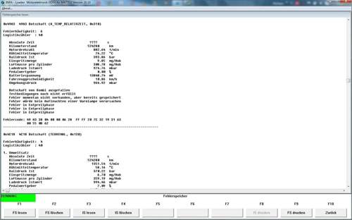

hier die Fehlermeldungen die ich habe. Das letzte Bild ist von der Werksatt.
Gruss
Fehler-speicher-15-06-1
Fehler-speicher-15-06-2
Fehler-speicher-15-06-3

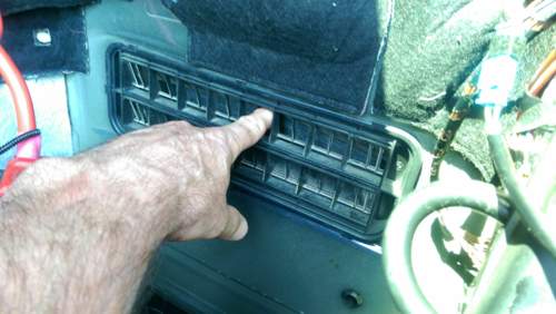

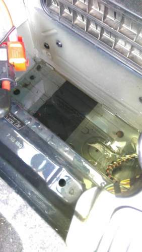

hier mein Bericht. Die Batterie stand unterWasser. Das Wasser ist duch den seitlichen Entlüftungsschlitz (ich nehme es mal an, das es einer ist ?) eingedrungen Bild 1.
Bild 2 der Batterieschacht mit Wasser.

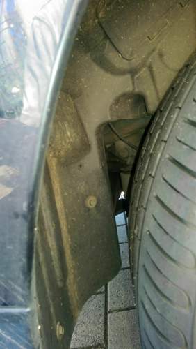

Durch die Wucht mit der Wasser eingedrungen ist (durch die Aussparung wo im Hinteren Rechten Radlauf, wo die Schläuche des Kompressors langlaufen) Bild 3
Die Relais in der Reserveradmulde waren auch alle Nass.
Habe alles schoen Trockengelegt und jetzt funktioniert wieder alles.

Lueftungsschlitz
Wasser im Batterieschacht
Kompressorschlauch
