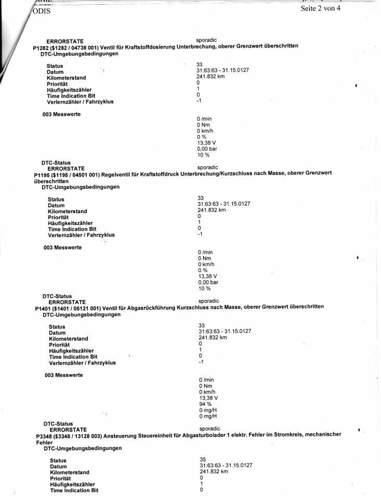

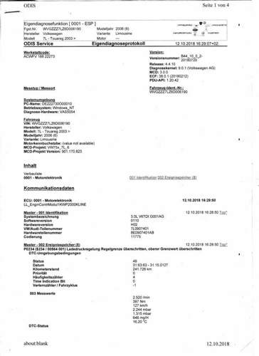

so leute eigentlich wolle ich was positives vermelden (es wurde ein marderbiss gefunden 2 kabel getauscht) vorher "turbodose" verstelleinheit und Diselpartikelfilter gchekct / tausch => wagen endlich abgeholt alles io., für 300km, bumm wieder fehlercode!
war nun in werkstatt 4 zum auslesen, anbei die Fehlerprotokolle mt der BITTE wenn jeman deine Ahnung hat woran es liegen kann, bin fuer jeden Tipp dankbar!
vielen dank!
Img-0001
Img-0002
Das wird ja langsam die Unendliche.
Die Fehler sind entweder noch auf Marderbiss zurück zu führen,
oder wurden beim Tausch der Kabel produziert.
Welche 2 Kabel wurden getauscht und wie wurde das gemacht?
Sind die Kabel in einem Strang, der aufgeschnitten wurde verlegt?
Das wäre interessant zu wissen!
