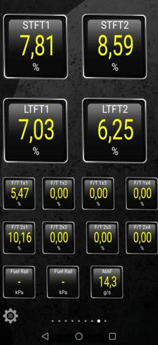

ich bekomme immer wieder die Meldung Gemisch zu mager, sobald die Außentemperatur
über 15°C,ist. Temperaturfühler für die Ansaugluft ist neu, Lambdas neu, Schläuche neu,
DISA neu etc. Wie gesagt, erst wenn es draußen warm wird (über 15°C),kommt die Meldung
regelmäßig.
Hat jemand eine Idee?
Gruß Fred

Vielleicht bringt es was. Das ist immer ein Spiel mit den Werten. Stimmen sie vorne nicht, dann sind die sie hinten natürlich auch mies. Allerdinsg deuten beide Bänke eben erstmal auf Falschluft hin. Bei mir war auch mal die DISA defekt, da bin ich auf Bank 1 im Stand bei -8 gewesen.
Ich hatte dummerweise auch mal den LMM in Verdacht, und alles sah danach aus. Neuen bestellt (170€) und er war es nicht (Zurückschicken ging nicht). Da war es die Saugstrahlpumpe hinter dem BKV, aber eben nicht wie immer sondern etwas seltsam defekt. Hat mich gute 3 Wochen gekostet das zu finden. Aber wenn Du die Falschluftbiebel durch hast sollte das geprüft sein. Hab dann halt den neuen LMM drin gelassen und den alten auf Halde gelegt.
Disa:
https://www.youtube.com/watch?v=LWkk24CIJtQ
DISA wurde bei BMW neu gemacht, Sekundärlufventil auch neu, Kurbelwelle sensor neu. Welchen Wert (-8) meinst Du?
Gruß Fred
Knapp -5, ich hatte die Werte aus dem fahrenden Wagen im Kopf. STF = Short trimms, LT = LongTerms aus meinerm Video.
Werte bei 70 kmh.
Gruß Fred
Screenshot-20200928-173621-org-prowl-torque
habe mit angeschlossen Torque und einsprühen der Einspritzdüsen eine Reaktion gesehen, werden wohl die Dichtungen sein, danke für den Tipp, kurzfristig habe ich die Düsenansetze mit Loctite 3020 eingesprüht, Fehler ist seit 140km,nicht mehr aufgetreten.
Danke an alle
Gruß Fred

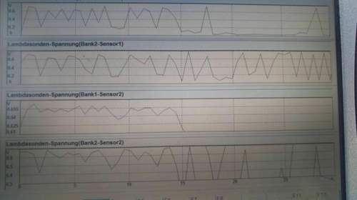

530i 2001 217.000km immerhin habe ich schon geschafft die Fehler" Zündaussetzer Zyl 4 5 6 zu beheben , ausserdem Gemsich zu mager Bank 2. fehlt nun noch Code E3 Gemischbildung Bank 1 zu mager ., das dazu gehörige Diagnosebild habe ich angehängt . Man merkt im obene Drehzahlbereich den fehleneden Kraftstoff sehr Der Wagen beschleunigt nur noch sehr mässig.
