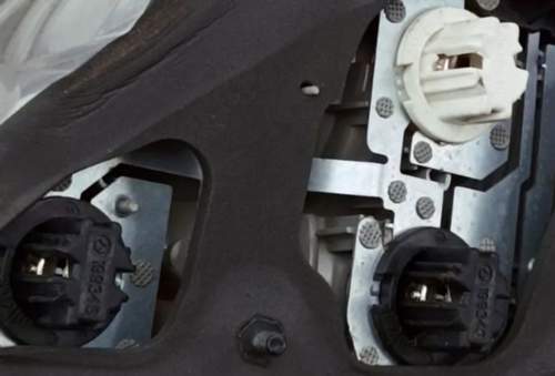

Das Bild zeigt leider nicht meinen hinteren rechten Bereich nach der Öffnung der Abdeckung.
Dann hast du einen MOPF, also ab Ende 2010 gebaut und Rücklicht teilweise mit LED bestückt.

Wenn das mit der Fassung wie bei den vorderen inneren Blinkleuchten gelöst ist, dann wird die Fassung abgeschraubt und da drin sitzt dann eine T16 mit 18W…

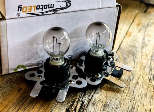

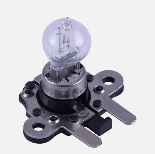

Ah, es geht um den Mopf. Dachte geht bei Halogen um den Vormopf. Die Bremsbirne beim Mopf ist etwas speziell. Keine Ahnung was sich Mercedes dabei dachte. Man braucht ne PH-19W. Die wird dann reingeschoben. Die Birne wird durch ne Torx und nen Clip festgehalten. Die Torx lösen den Clip runterdrücken und rausziehen.
PH-19W

Wenn ich mir das Bild von der MOPF Birne so anschaue, würde man meinen die Birne selber ist nur reingesteckt, der Halter ist separat, oder ist das doch ein ganzes festes teil zusammen ?
So eine Birne allein habe ich aber auch noch nirgends gesehen.
@Benzländer
Die Birne ist in den Träger eingelötet.
Der Fuß ähnelt einer T16, also werde ich mal in diese Richtung was versuchen.
Durch die Flachstecker hätte man auch kein Problem einen Shunt zu installieren, damit die Lampenüberwachung nicht aus dem Tritt kommt…
Die Original Birne kostet bei Mercedes knapp 47,-€ pro Stück.
Teilenummer: A2515400066

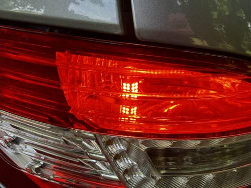

So, hier mal ein Erfahrungsbericht zu einem alternativen Leuchtmittel.
https://www.joom.com/.../6458f03419f16e012242bc74?...
Ich kann diese Teile nur wärmstens empfehlen! Sie passen ohne Änderungen in die vorhandenen Aufnahmen der Rückleuchten. Zum Wechseln muß das Rücklicht nicht ausgebaut werden!
Lediglich das Einfädeln ist etwas tricky und erfordert etwas Geduld. Da der Fuß der LED‘s etwas dicker als der der Originalbirnen ist, muß man sie etwas verkantet einführen. Man bekommt sie aber gewaltfrei eingesetzt.
Zuerst muß die eine Seite in den Schlitz mit dem Haken eingefädelt werden. Ist etwas fummelig, geht aber! Hat man das geschafft, ist der Rest simpel, einfach die andere Seite in den gegenüberliegenden Schlitz schieben und die Torxschraube wieder reindrehen. Danach die Flachstecker wieder anbringen und fertig.
Die LED‘s sind sehr hell und leuchten mit 5000K, also in neutralem Weiß. Das Stoplicht wird über die gesamte Fläche sauber ausgeleuchtet und ist nach hinten selbst dann extrem gut zu sehen, wenn die Sonne direkt darauf scheint. Der CAN Bus liefert keine Fehlermeldung zwengs Lampenausfall!
Die Lampen kosten das Paar wie eine normale Birne beim Freundlichen und haben eine Standzeit von circa 30.000 Stunden! Das bedeutet, das man die im Normalfall nie wieder wechselt!

Die Funktion ist auch etwas anders, als bei den Kennzeichenleuchten. Hier wird eine elektronische Last verwendet. Der Lampenträger ist aus Aluminium und dient als Kühlkörper.
Die Leistungsaufnahme lag beim Test am Tischnetzteil bei rund 9 Watt bei 14,2 Volt. Das reicht aber anscheinend aus, das kein Lampenfehler generiert wird. Ausserdem sind die Lampen unipolar. Man kann sie also anschließen, wie man will, sie funktionieren immer.
