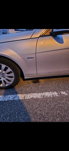

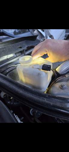

ich dachte bevor ich ein neues Thema aufmache, hänge ich mich mal zunächst hier dran. Ich habe gestern Abend die Meldung "Bremsflüssigkeitsstand prüfen" angezeigt bekommen (C200 CDI, Bj. 2012, 250.000 Km) . Dazu blinkte das rote Bremssymbol (Ausrufezeichen) währrend der Heimfahrt ab und zu. Die Bremse und alles andere am Auto funktionierte normal.
Zuhause angekommen habe ich zunächst den Bremsflüssigkeitsstand geprüft und siehe da, der Stand war bei "Minimum" , aber nicht komplett leer. Dann habe ich festgestellt, dass er an einer Stelle Flüssigkeit verliert, sobald ich im Stand die Bremse betätige (nicht viel, immer nur tröpfchenweise). Meine Vermutung ist, dass die Leitung irgendwo undicht ist. Hattet ihr sowas schonmal? Ich habe dazu mal ein paar Bilder angehängt.
Was ist eure Meinung dazu? Könnte es tatsächlich eine undichte Leitung oder etwas anderes sein? Was könnte sowas schätzungsweise eurer Ansicht nach kosten?
LG und einen schönen Wochenstart! ?🙂
+2

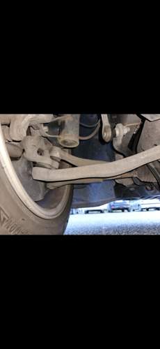

Die Bremsleitungen gammeln häufig tatsächlich in deren Klemmbefestigungen durch.
Die Koppelstangen haben es auch hinter sich. Die auf dem Bild ersichtliche jedenfalls.
Die Bremsleitung ist auch durch.
Die Kosten gehen von bis zu 1000 Euro bei MB.
In einer freien Werkstatt ca. die Hälfte. Selber machen, zwischen 50 und 100 Euro.
Wenn die Bremsleitung unter der Abdeckung durch ist, sieht es hinten in den Radläufen und über der Hinterachse oft nicht besser aus.
... eine bessere Ferndiagnose kannst du nicht bekommen... Mehr gibt es dazu auch nicht zu sagen. Am besten ab in die freie Werkstatt...

Hey danke, werde auf jeden Fall in die Wekrstatt. Was meinst du ist mit der Koppelstange? Hinterachse wurde vor einigen Monaten auf Kulanz aufgrund von Rost gewechselt, hätte das nicht damals auffallen müssen?
Gummi defekt Fett tritt aus.

Dein Bild zeigt Koppelstange vorne… hat ja nix mit dem Tausch der Hinterachse zu tun…
@krampus10 schrieb am 8. Juli 2024 um 12:04:22 Uhr:
@Greeko89 schrieb am 8. Juli 2024 um 10:13:26 Uhr:
Ja, ich wollte nur darauf hinaus, ob das Leck an der Bremsleitung (das ist doch die Bremsleitung, aus der die Flüssigkeit tropft oder?) nicht schon auffallen hätte können, als man die Hinterachse gewechselt hatte.
