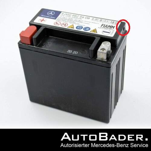

Habe mir gerade mal die Bilder angeschaut. Habe keinen Schlauchanschluss gesehen. Berichte mal bitte, ob der vorhanden ist!?
@mjbralitz schrieb am 21. Februar 2023 um 19:07:25 Uhr:
.. klar, werde berichten. Jedoch am Bild sieht man das Loch wo der Schlauch angesteckt wird.
Siehe Bild roter Kreis.
Stützbatterie
Ah, ok! Habe ich übersehen, dachte, dass ist ein kleines Röhrchen!

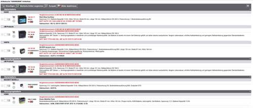

Alternativen:
• EXIDE EK131, € 66,96 im Netz
• JMT YTX14-BS, € 63,73 im Netz
• VARTA AUX14, € 92,85 im Netz
• Magneti Marelli AUX13L, € 75,01 im Netz
• Vemo VEMO V99-17-0060, € 144,54 im Netz
• Banner AUX 14, € 75,17 im Netz
Versand nach AUT hätte ich sonst gemacht.
