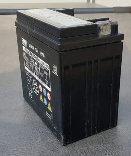

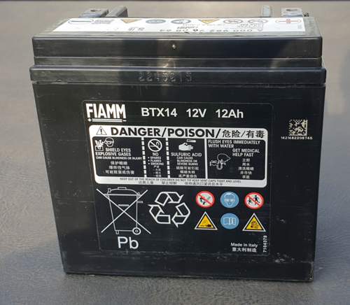

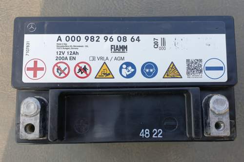

Hallo, hier einige Bilder der NEUEN Batterie, Kommentare erbeten.
Stützbatterie 1
Stützbatterie 4
Stützbatterie 2
+6
Tja, ist halt ne Batterie. 🙂
