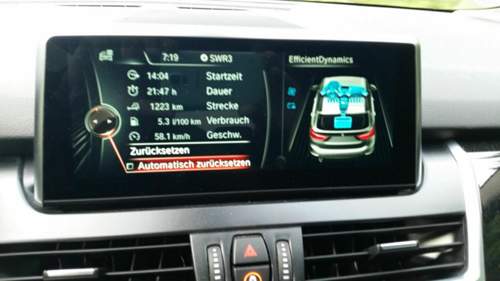

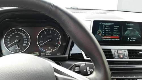

Kurzes Update nach dem Update. ....
4.Wochen ist es mittlerweile her, daß bei meinem GT 220d das defekte AGR-Ventil per Update repariert wurde.
Merkwürdiger Weise ist mein durchschnittlicher Verbrauch um 0.6-07 L/100km zurück gegangen.
Das Profil ist zu 99 % gleich. ......
Hat jemand nach dem Agr Update gleiche Erfahrungen gemacht?

Bei meinem AT 218dA ist wegen dem AGR-Ventil die Software jetzt vor 2 Wochen erneuert worden. Der Motor ruckelt aber noch immer, obwohl etwas "sanfter" als vorher, die gleiche Erfahrung die du gemacht hast. Ich werde das Problem nochmals bei der Werkstatt melden.
Auch ich habe nach dem Update gesehen dass mein Verbrauch zurück gegangen ist (um 0,4 L/100 km), zwei Wochen sind da aber etwas kurz.

Das mit dem geringeren Verbrauch klingt ja sehr seltsam.
Da sollte sich mal die DUH anschauen, was der Motor jetzt so macht. Man könnte ja fast auf die Idee kommen, dass jetzt die Abgasrückführung nicht mehr stattfindet, was einen erhöhten NOx-Ausstoß bedeuten würde.
Wenn das so wäre und heraus käme, wäre das ein extremer Skandal bei BMW.
