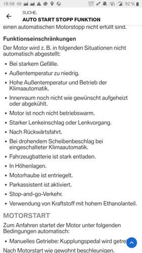

Hallo, im meinem F45 220i habe ich heute bemerkt das die Start-Stop Automatik verhält sich irgendwie seltsam. Der Motor war im Betriebstemperatur und bei Anhalten vor der Ampel ging er aus. Alles gut. Nach halbe Minute zeigte sich am Display durchgestrichene "A" und der Motor ging an. Aussentemperatur war um die 17 Grad. Deutet dieses verhalten am einem Defekt, oder ist das normal? Ich fahre immer mit deaktiviertem Start-Stop - Automatik, nur diesmal habe ich vergessen sie zu deaktivieren und deshalb ist mir das aufgefallen.

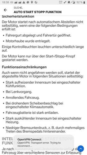

Dürfte normal sein. Wenn zb mehrere Verbraucher Strom ziehen, oder die Spannung der Batterie nicht die beste ist, schaltet sich der Motor eben wieder an. Fahr einfach öfters mit aktiver Start/Stop und beobachte. Es gibt viele Gründe, warum sich der Motor wieder einschaltet, oder auch mal gar nicht abschaltet.

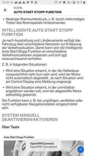

Die BA sagt dazu folgendes....
Es ist vollkommen normal, dass der Motor wieder angeht. Außentemperatur, Stromverbraucher etc. spielen eine Rolle. Leider aber auch der Vorderwagen. Wenn dieser ein paar cm vorwärts fährt geht auch der Motor an. Warum fährst du eigentlich immer mit deaktivierten Modus?

Das von dir und der BA beschriebene Eingehen der SSA auf den Verkehr ist mir noch garnicht aufgefallen, muss ich mal drauf achten. Eine grün gewordene Ampel mit oder ohne startenden Vordermann zB. haben meine noch nicht zum Start animiert, afair :D
Geht sicher nur mit diesem Stauassi oder wie der heißt. Ansonsten schaltet meine sich bei stop&go aus, wenn man einige Male hintereinander paar Meter gefahren ist und immer wieder stehen bleibt.

Heute habe ich wieder Start/Stop getestet. Eigentlich hat sich die Automatik normal verhalten, dh. bei Ampel Stop, ging der Motor aus. Dazwischen habe ich wegen Einkaufen 20 min Pause gemacht. Draußen war 22 Grad warm. Bei ersten Ampel stop (ungefähr 1 min Fahrt nach dem Start) kam wieder im Display durchgestrichene "A" und natürlich hat sich der Motor nicht abgeschaltet. Bei nächsten Ampeln war wieder alles ok. Ich dachte bis jetzt, das nur die Motortemperatur entscheidet ob die Automatik aktiv ist oder nicht. Es war mein Fehler. Danke euch für die Erklärung.
Klimaanlage ist auch ein Punkt.
Kann die im Sommer die Wunschtemperatur im Stand (+Offset) nicht einregeln, wirft sie den Motor an.
