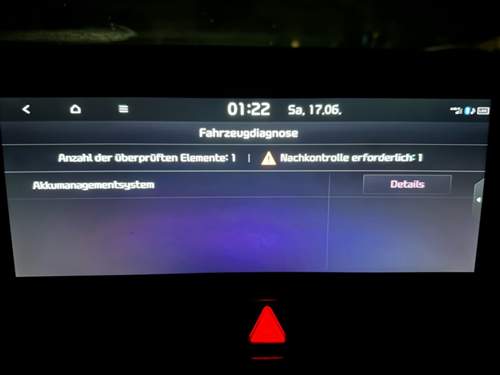

heute hatte ich plötzlich beim Abstellen des Fahrzeuges die Fehlermeldung "Akkumanagementsystem" bei meinem Kia Sportage PHEV. Im Navi Display zeigte er eine ausführlichere Fehlerbeschreibung an (Fehler Hybridsystem oder ähnlich), leider habe ich davon keinen Screenshot. Auch leuchtete die orange Warnleuchte "Motorsteuerung" auf.
Auf jeden Fall bin ich gleich anschließend zum nahegelegenen Kia Händler und natürlich konnte der die Fehlermeldung nicht nachvollziehen, außer in der Kia App scheint die Fehlermeldung "Akkumanagementsystem" auf.
Er meinte das es schon mehrere Fälle in dieser Hinsicht gab und es irgendwas mit der Batterie des E-Call Notrufsystems zu tun hätte ??? Er macht sich schlau und meldet sich wieder. Nun gut, oder auch nicht...
Bei der anschließenden Heimfahrt mit halbvollen Akku (rd 30 km Restreichweite) bemerkte ich sofort das der PHEV elektrisch absolut keinen Durchzug (keine Leistung) hat und bei leichter Beschleunigung sofort den Benzin Motor hinzugeschalten hat. Und das bei optimalen Außentemperaturen (25 Grad) im Elektromodus für den PHEV.
Schaut ganz nach einem größeren Problem aus, oder? Hatte das jemand von euch auch schon?

Komme gerade von meiner Werkstatt, hatte Ende letzter Woche auch den Fehler "Akku Managementsystem " und die gelbe Kontrollleuchte (die Leuchte ist keine Motorkontrollleuchte sondern eine Störungsleuchte die bei diversen Störungen im System aufleuchtet), habe den Fehler auslesen lassen Ergebnis: Ecall gestört und Fehler Akku Management
Der Werkstattmeister fragte ob der Wagen in letzter Zeit länger in der prallen Sonne stand, was bei mir täglich der Fall ist, darauf meinte er das wohl der Ecall der ja oben in der Dachkonsole sitzt mit der starken Erhitzung nicht klar kommt,er hatte in den letzten Tagen mehrere Fahrzeuge mit dem gleichen Fehler, soll dies auf jedenfall weiterhin beobachten

So, soeben mein 1. Service hinter mich gebracht. Sie haben nach den ganzen Warnmeldungen, laut eigener Aussage, alles durchgetestet und mit KIA selbst Rücksprache gehalten. Laut Kia (AT) handelt es sich definitiv um einen Fehler im letzten Update. Dem Kia Sportage fehlt soweit nichts. Kia arbeitet an einem neuen Softwareupdate mit Fehlerbehebung, aber das kann dauern …
