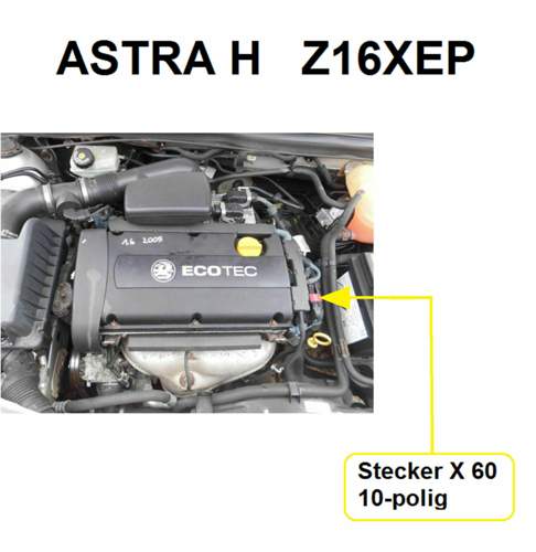

@BlackyST170 Klingt nach einem Plan. Das Sicherung tauschen bekomm ich hin aber welcher ist "Stecker X 60" und wie mess ich die Zündspule durch? Ich guck auf den Plan (Bild1) wie ein Schwein ins Uhrwerk.
Der X 60 ist rechts vom Zylinderkopf .
10-polig.
Aber weniger Kabel dran.
Stecker von der Zuendleiste abziehen und zwischen
PIN 2 Kabelfarbe SCHWARZ
und PIN 1. Kabelfarbe BRAUN
die Spannung mit Multimeter messen bei Zündung an.
Dann nochmal von PIN 2 SCHWARZ nach MINUSPOL messen.
Beide Werte posten.
Mach Foto vom Stecker Zündleiste mit Kontakten und Kabelfarben.
Genauso vom getrennten X 60 - Stecker.
Z16XEP Stecker X 60

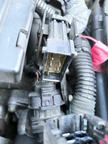

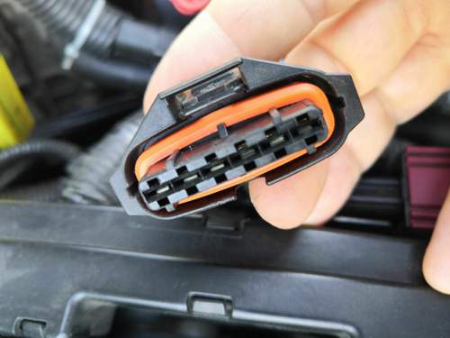

Hab jetzt mal gemessen. Beide male 12,15Volt. Anbei die Fotos der Stecker.
X 60
X 60 2
Stecker Zündleiste
So, das Problem ist bisher tatsächlich nur an einem Tag aufgetreten. Seit ich den Stecker der Zündleiste mit Kontaktspray bearbeitet hab, ist es weg.

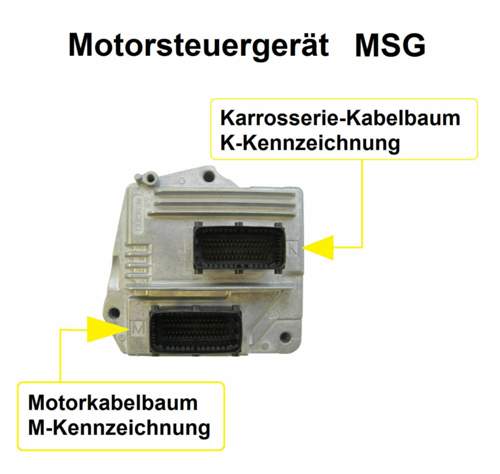

Aus Verzweiflung hab ich die Stecker vom MSG dann mal abgemacht und wieder angesteckt und siehe da, er startete wieder. Bin dann nochmal 5km ohne Probleme gefahren aber irgendwas haut ja trotzdem nicht hin bei dem gespinne. So langsam denk ich mein MSG ist kaputt.
Screenshot-20220122-214900-com-ovz-carscanner
Besorg Dir mal Eispspray und sprüh das MSG damit ein,wenn der Motor wiedermal zickt.
Vermutlich ist das MSG defekt.
Typischer Wärmefehler.

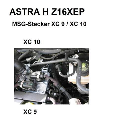

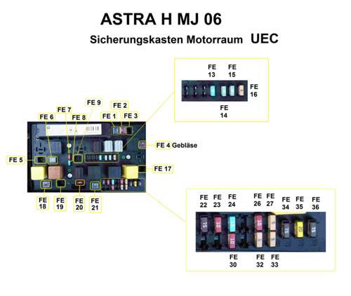

Auf alle Fälle Sicherung F 30 - 10 A erneuern,falls noch nicht geschehen.
Im Fehlerfall den MSG-Stecker XC 10 abziehen und an PIN 52 Spannung messen bei Zündung an gegen Minuspol Batterie.
Genau so am Zuendleisten-Stecker PIN 2 Kabelfarbe SCHWARZ.messen.
Dann gegen PIN 1 Masse Kabelfarbe BRAUN
MSG-Stecker 64-polig Z16XEP
MSG Stecker Kennzeichnung
UEC Sicherungen
+2

Gehen wir mal vom WorstCase aus und das Ding ist tatsächlich Fritte. Kann man das reparieren lassen oder muss da ein neues rein?
Kann man reparieren lassen.
Aber erstmal Spannung messen,ob auch Saft am MSG ankommt bzw.wegbricht im Schadensfall.
Kann auch Kabelbruch sein.
Beim Z16XEP ist aber defektes MSG nicht aussergewöhnlich.
