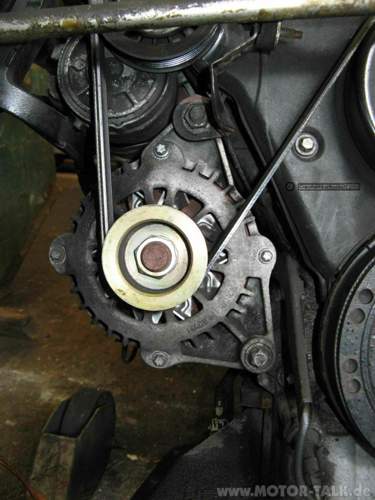

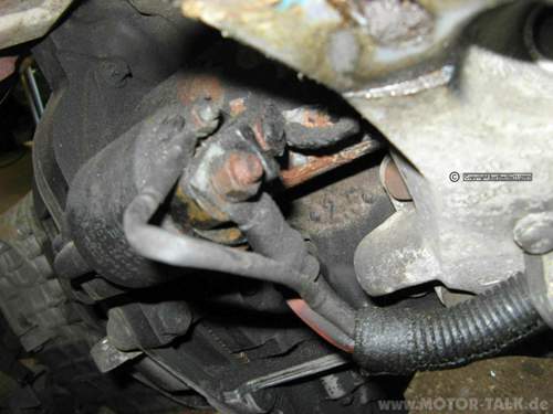

B+ Leitung kommst Du schwer von oben ran. Geht schon,aber schwer. Direkt am Abgasrohranschluß des AGR nach unten greifen und dich durchfummeln. Also doch eher von unten ran.
Die B+ Leitung geht von der Lima direkt an die Batterieleitung auf dem Anlasseranschluß.
Masseleitungen siehst Du doch wo die hin gehen, der Karosserieanschluß sitzt (natürlich nicht unter) unterhalb der Batterie an deren Ende unter den Steckern neben dem Relaiskasten. Motor ? Bin mir im Moment nicht sicher, glaube aber am Halter Klimakompressor/Klimaleitungen.
V6-von-vorne
Lima-v6-von-vorne
Anlasser-v6-von-hinten

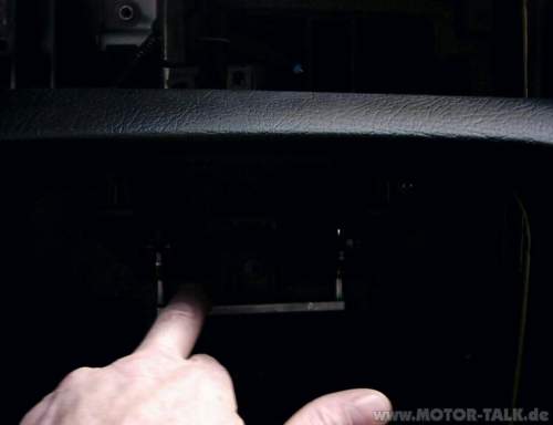

ja kannst du dann brauchst duaber die "originalen" vom FOH weil das so Kombisteckleuchtmittel für Beleuchtung und Kontrollfunktion sind. Alternativ alle auf LED umlöten ist aber nen Geduldsspiel und Fummelig!
Schalter mit kleinem Drahthaken rausziehen und den "kopf" abmachen und schon kannste die Leuchtmittel (ist son Plastikteil mir 2 Leuchtmitteln" abziehen udn austauschen oder halt wahlweise auf LED umbauen.
MfG Flo
Das Ersetzen der Schalterlämpchen geht so.
na den Link kann aber keiner übersehen 😉
aber sehr schöne Bilderanleitung - wie immer 🙂
