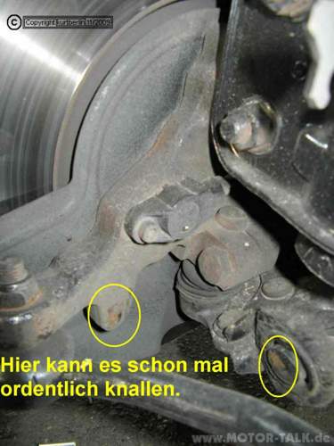

Hallo Leute...
Nein Mandel, da unten geht es echt hart zu.
Aber es kann aber auch die Feder sein, die ein wenig verspannt -bei Volleinschlag- in ihre Fürungsauflage zurückspringt.
(Mann o mann seid ihr schnell, laßt den Alten doch kurz Zeit was passendes rauszusuchen und zu markieren.)
Achsschenkel-links
Danke Kurt für`s verbildlichen .🙂
Die Buchse kann man glaub ich auswechseln.
Aber Knacken oder knallen ,wirds wahrscheinlich ,
hauptsächlich beim Bordstein überfahren, bei vollen Lenkeinschlag, immer noch.
"edit"
Aber die Fettlösung von Reinhard gefällt mir.
Kurt, am rechten Kreis ist kein Gummipuffer ?
Nabend Leute!
Danke danke für die infos.... und das war nicht böse Gemeint das ich nach Kurt gerufen habe aber der gute is immer so schnell da und hat meistens auch bilder parat! :-o Ich glaube der gute hat den Omaga schon überall Fotografiert. ;-)
Also brauche ich mir da keine großen gedanken machen?!? Dann bin ich ja beruhigt.
vielen lieben dank für die schnelle antworten.
gruß Alex

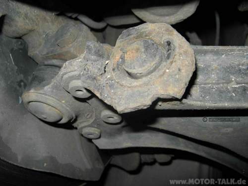

Na ich sag mal, kein Gummi,.. sondern PVC, ist jedenfalls weggedrückt und knallt da voll gegen Stahl.
Bin meiner Omi grade noch mal eben zwischen die Beine gegangen und hab es dort noch mal näher abgelichtet.
Anschlag-querlenker-l
Hi Kurt,
Könnte man dann davon ausgehen , wenn an einer neuen Buchse dann Plastik oder so wäre,
daß man das knacken oder knallen durch ersetzten dieser Buchse , dann abstellen kann ?
Dann wäre ich das erste mal froh , daß ich mit der Vermutung, daß der Austausch selbiger,
keine Besserung bringt, falsch liege.
Is jedenfalls im EPC nicht ausgewiesen.
Kannst aber wirklich ignorieren, ist doch kein Ding.
Meist eh nur bei Bordsteinkontakt.
Und kaputt geht dabei normal ja nichts, is nur laut.

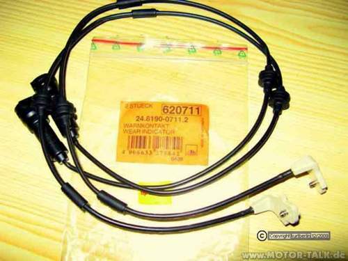

Kann man eigentlich den Bremsbelagverschleißanzeiger einzeln wechseln?? Die anzeige im Display geht mir auf den Keks.....Bremsen hat der Vorgänger erst gemacht aber die Verschleißanzeiger nicht mitgemacht.
Na klar, ist ne Sache von einer viertel Stunde.
