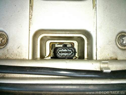

Habe heute nochmals genauer nachgeschaut, dabei habe ich festgestellt, dass der NWS schief sitzt (siehe Bild). Ist das so richtig?

Ist völlig normal.
Der ist auch so fixiert, daß er gar nicht anders sitzen kann.
