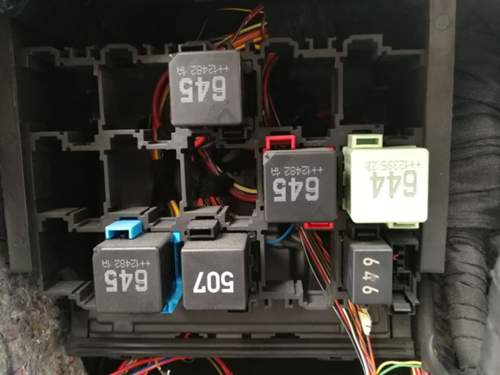

Hast du schon die Relais am Amaturenbrett links nachgesehen?
Ich habe nur gelesen, dass du im Motorraum bei der Batterie gesucht hast.

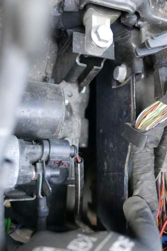

Ich glaube mal wo gesehen zu haben, dass die Relais oder Steuergerät für Lüfter vorne links irgendwo am Längsträger befestigt sind.
Danke für die Antworten und die Bilder vom Relaiskasten. Wie ich in meinem ersten Beitrag geschrieben hatte habe ich einen Kühlerlüftertest (im VCDS "Stellgliedttest"😉 erfolgreich machen können. Der Lüfter dreht auf Maximalstufe, sobald der Test gestartet wird. Und wenn ich im Standgas laufen lasse geht der Lüfter von selber an, wenn der Motor heiß wird. Und wenn ich die Klimaanlage einschalte geht der Lüfter auf Stufe 1 an. Wäre ein oder beide Relais defekt dürfte das alles nicht funktionieren. Und, wie ich schrieb, habe ich in anderen Foren oder Beiträgen gelesen, das nach dem Tausch von den Relais im Relaiskasten der Fehler nach wie vor unverändert war.
Ich hänge mal Bilder von meinem Relaiskasten dran. Im letzten Bild habe ich gemäß dem Beitrag von VWPoloGTIBj2011 die Relais beschriftet. Relais 3+12 sollen nicht benutz sein, sind sie aber bei mir.

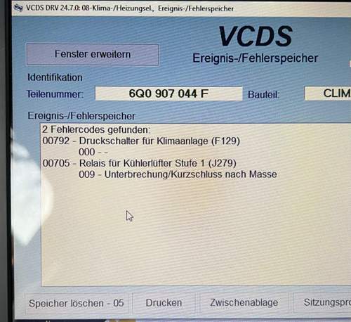

Welchen Kurzschluß denn genau, nach Masse oderr nach plus?
Klingt für mich leider nach Kabelproblem oder klimabedienteil
Es soll angeblich ein Kurzschluss nach Masse sein - siehe Bild.
Wie ich bereits schrieb habe ich das Klimabedienteil getauscht und sogar gegen das korrekte Modell mit der Endung "N" getauscht. Und wenn es was mit dem Kabelbaum wäre - warum funktioniert dann der Lüfter so, wie er soll?
