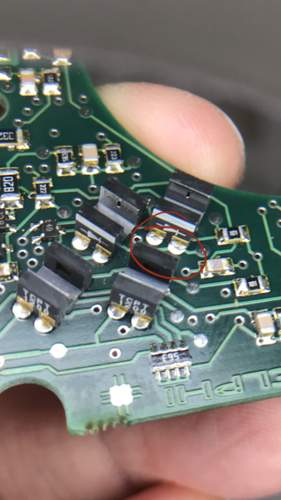

Bevor du das EWM austauscht, löte die Optiksensoren nach.
Und alles mal reinigen und alle lötstellen mal überprüfen.
