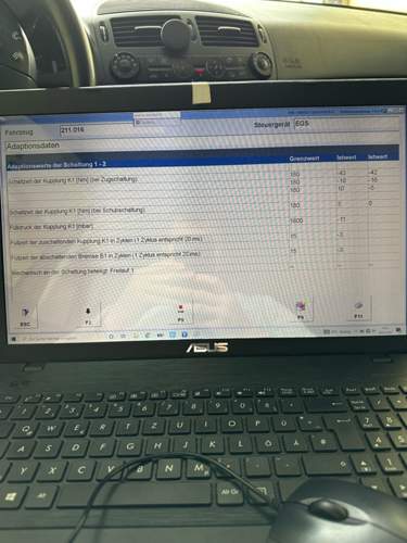

Was sagen denn die Adaptionsdaten?
@phoenix217 schrieb am 23. Mai 2023 um 23:24:48 Uhr:
Nach den Adaptionsdaten habe ich gar nicht nachgeschaut. 🙄
Kann ich die im Stand auslesen? Oder geht das nur beim fahren?
Bitte nur im Stand 😉
Und NICHT zurücksetzen.
Star Diagnose besitzen ist eben nicht gleich Star Diagnose verwenden können wie ich wieder sehe. 😁
Bist du mal mit der Entertaste auf dem Fehler stehend ins nächst Menü gegangen um zu sehen was dir die Chinesendiagnose so an möglichen Ursachen und deren Behebung vorschlägt?
Man kann die Adaptionsdaten im Stand auslesen.

als erstes vielen Dank an euch beide für eure Antworten. Bitte schaut euch mal die Bilder an. Da folgen noch zwei Bilder.
Füllmengedes Getriebeöles werde ich gleich messen.
+3
Das sind die restlichen Bilder.

In dem Bild unten kann man sehen, dass der gewählte Gang durch Wahlhebel „D“ ist, aber der „istgang“ *N* ist??
Deine Kupplung K3 ist schon sehr verschlissen. Das ist nicht tragisch, aber auch nicht schön. Fahren kannst du so bestimmt weitere 100.000KM Langstrecke.

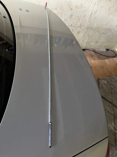

Hast du einen Messstab?
Wenn ja, welchen?
Als ersten Anhaltspunkt nimmst du die 20 Grad Markierung. Temperatur kann nur in R und D zuverlässig per StarDiagnose ausgelesen werden. Das als Info.
Welches Öl wurde verwendet? Wichtig ist, dass der Ölstand 100% stimmt.
Wenn du bis zur 20 Grad Markierung korrekt korrigiert hast, ab auf die Bahn und 20 Kilometer fahren. Temperatur wieder per StarDiagnose ermitteln und passend zur 80 Grad Markierung richtigstellen.

Markenbezeichnung des Ölmessstabs kann ich dir im Moment nicht sagen.
