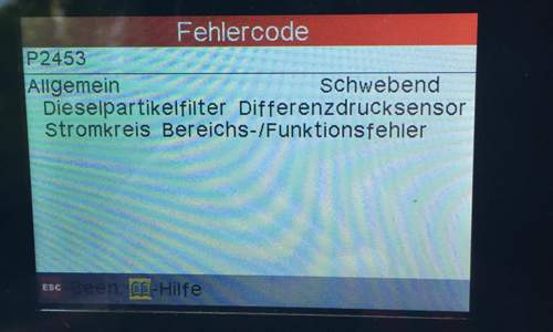

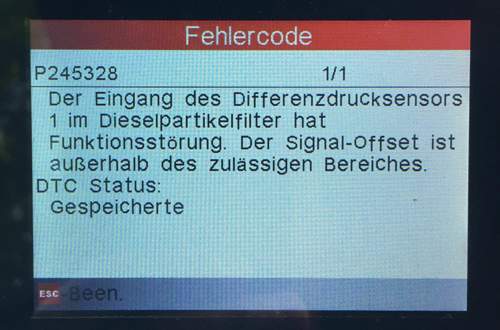

Gestern beim nachts heimfahren wieder das Problem, gerade les ich aus und sehe den Fehler P2453 bzw P245328 (siehe Bilder). Also scheint wohl doch Differenzdrucksensor des Übels Wurzel zu sein?

Ich hab den Differenzdrucksensor heute morgen gegen einen Neuen getauscht, Fehler gelöscht und Testfahrt gemacht. Bisher kein Fehler aufgetreten. Er hat dann gleich wieder ne Regeneration gemacht, da die Beladung wieder auf 75% war. Ich beobachte mal weiter und melde mich sobald ich mehr gefahren bin.
Hast du auch die dünnen Schläuche/Leitungen zum Sensor vom Ruß befreit? Wenn die verstopft sind, hilft kein neuer Sensor mehr.

Des Übels Wurzel entfernt: B60 Abgasgegendruck Messumformer war es!
