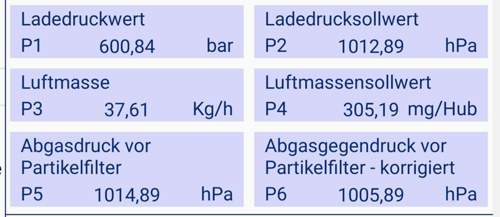

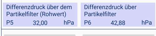

Laut Fehlercode ist zwischen Lader und Agr ein Druckabfall p1297. Habe heute auch ein lautes zischen bemerkt beim fahren. Naja das Auto steht jetzt erstmal bis es wieder normal funktioniert. Werde mal nachgucken ob es vielleicht am Ladeluftschlauch oben zischt oder irgendwas mit dem Druckwandler nicht stimmt.
Also war grad am Auto.
Werte habe ich mal im Anhang.
Wurde im Stand gemessen.
Er zeigt mir jetzt auch mittlerweile nur noch den Fehler P1297 (004530) an. Der andere ist weg. Vielleicht hat das reinigen vom AGR ja doch etwas gebracht. Aber der Leistungsverlust ist immernoch da leider.
Werte
Die Hälfte des Ladedruck geht verloren. Die Frischluft ist höher als soll. So wie ich schrieb. Mach dir die Arbeit und baue die Schläuche aus. Gehe den kleinen ölspritzern nach, dann wirst du fündig
