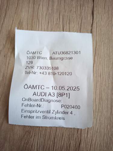

Fehlercode P020400
Audi A3 8P
Servus Leute!
Handelt es sich bei diesem Fehler definitiv um einen defekten Injektor?
Danke fuer Rueckmeldungen.
Bild #211516343
2 Antworten
Wird der Fehler geloescht, ruckelt das Auto nicht und faehrt man eine Weile problemlos weiter.
Falls ihr Hinweise habt, die nicht unbedingt auf einen Injektor hinauslaufen, bitte kurz bekanntgeben.
Wenn der Motor nach löschen des FS wieder normal läuft klingt ein defekter Injektor erstmal unwahrscheinlich.
Anscheinend gibt es ja einen Fehler im Stromkreis. Vielleicht mal den Injektor Kabelstrang wechseln? Das ging bei meinem 1.9 TDI zumindest sehr leicht.
