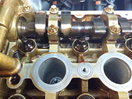

Anbei ein Bild wie meine Motoren immer aussahen mit 5W40 z.B. bei ca. 100.000 km.
Img-20190119
