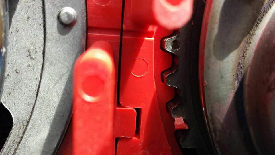

Nach Zylinderschaden gebrauchten Motorblock eingebaut. Danach Fehlercode P0011 und P0014.
Steuerzeiten überprüft, passen.
Ölmagnetventile erneuert.
Kurbelwellensensor getauscht
Motoröl gewechselt
Ölrückschlagventil überprüft, in ordnung
Nockenwellenräder erneuert
Fehlercode besteht weiter hin
Wer hat noch einen Rat?

@Rausch
@DerEisMann
Sorry.
Gerade mal geschaut nach P0011 und P0014.
Das ist die Geschichte mit den Magnetventilen im Zylinderkopf.
Am besten mal die Siebe entfernen oder neue einbauen.
Hier ein leider kleines Bild wie es gemacht werden soll.
https://zafira-forum.de/.../29085-6b5f503c9d284b04d0c7a8e21119e0e5.jpg
So stand das damals in der Feldabhilfe.
Und so müssen die Markierungen von den NW- Räder stehen.
https://img.motor-talk.de/JxjHDtbjR2PmvzIM.59.jpg
Das mit den NW- und KW- Sensor war der FC P0016 bzw. P0017.
Signal NW Einlass bzw. Auslass unplausibel.
Danke , habe ich alles schon aus probiert
