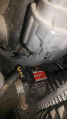

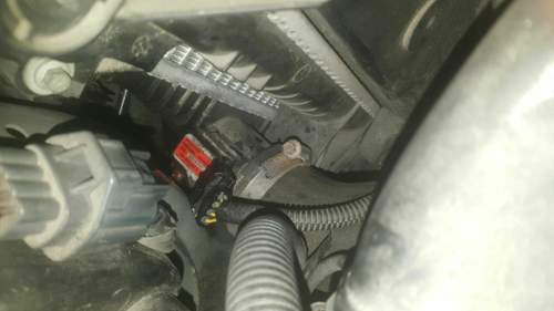

Kann mir bitte jemand sagen mit welchem Werkzeug ich diese Befestigungsschraube des Ladedrucksensors lösen soll? Eingesprüht ist sie. Sieht nach einer Inbusschrahbe aus, oder?
Was auf den Bildern nur schwer zu erkennen ist, ist der Scheinwerferkasten, der direkt schräg im 40° Winkel über dem Schraubenkopf sitzt. Aber wer die Schraube schonmal gelöst hat, dürfte das ja kennen 😉
Muss man sich evtl. erst "Platz schaffen" um den Sensor zu entfernen?
Danke !

Ich habe jetzt so viel verstanden, dass es nicht sinnvoll wäre jetzt das AGR-Ventil auszubauen, sondern erstmal den Luftdrucksensor zu testen - richtig?

Ich würde so beginnen daß ich mal abchecke ob da ganze System dicht ist.... Wenn der undicht ist irgendwo dann nehmen die Sensoren falsche Werte und das würde die Fehler erklären..... Ist das System dicht dann das ECM zur Brust nehmen.... Ob Du den Sensor im ECM prüfen kannst wage ich zu bezweifeln....

Bei diesen Fehlern kann das ECM wirklich einen ab haben.... Da war der Tipp von totalwired schon naheliegend.... Wenn Du Vida hättest wäre die Fehlersuche entscheidend einfacher weil Du sämtliche Werte auslesen kannst.....
Dichtigkeit meine ich vom Lufteinlass bis zum Ansaugkrümmer.... Deine Fehler beziehen sich alle auf Einlassseite.....

Der Fehler mit dem Luftdrucksensor würde mir da die meisten Sorgen machen, dieser sitzt im Motorsteuergerät was dann bedeutet Motorsteuergerät defekt. Genau bei diesem D5er Motorsteuergerät häufen sich die Ausfälle. Dies ist bauartbedingt, die CPU ist BGA gelötet und löst sich teilweise von der Platine, dadurch werden alle möglichen Fehlercodes gemeldet weil die CPU nicht mehr richtig mit denen verbunden ist. Auch beim Ladedrucksensor stellt dich die Frage nach dem genauen Fehlercode. Es gibt in Vida oft die Fehlercodes Signal zu Hoch, Signal zu niedrig, dies muss nicht bedeuten der Sensor ist kaputt, sondern heißt häufig der Sensor misst einen zu hohen oder zu niedrigen Wert, tauscht man den Sensor bleibt der Wert weithin daneben, weil nicht der Sensor das Problem ist sondern der Sensor das Problem nur fest stellt...
