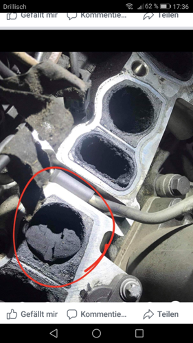

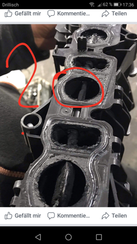

Weil man die drallklappen angefangen hat zu entfernen (damals bei dem M57 Motor) weil sie abgebrochen sind und in den Motor gefallen sind, das führte zum Motorschaden. Dieses Problem wurde aber schon beim lci e60/61 etc schon lange gelöst in dem man verstärkte klappen eingebaut hat. Das entfernen war somit überflüssig, trotzdem haben die Leute weiter die klappen entfernt weil sie mal gehört haben, dass es zum Motorschaden führen kann, andere wiederum haben sie entfernt, weil ihnen die linke Seite des Motors (Angaben immer in Fahrtrichtung) das ständig zugesifft war mit Öl wegen den drallklappen, genauer gesagt der Achse auf der sich die klappe befindet, ließ Öl aus dem Luftsammler siffen und lief dem Motor runter über das Glühkerzen Steuergerät (wodurch viele vermuten das die SG des halb oft kaputt geht, andere sagen das es allgemein mit den SG so ist und nichts mit dem Öl zu tun hat) genervt hat.
Aber auch das gibt es beim N57 Motor nicht mehr.
Welchen Zweck soll also das entfernen dieser klappen bezwecken?

Moin Witjka ich habe vor kurzem bei F 10 525 D gesehen die war 1 ne abgebrochen warum.Gruss Miki
Mir persönlich sind solche Fälle nicht bekannt, aber nun gut nach den Bilder zu Urteil ist die Antwort auf deine Frage naheliegend. Durch die heftige Verschmutzung fängt die drallklappe an zu hacken, wird aber trotzdem weiter bewegt von dem StellMotor, das heißt die Befestigung der drallklappe wird Kräften ausgesetzt, für die sie so nie geplant war. Man hat ja bei dem Entwurf nicht damit gerechten Dreck, harte verkrustungen hin und her zu schieben und zu kratzen. Das ist vermutlich der gurnd warum diese abgebrochen ist. Wenn jemand aber so einen Luftsammler bereits hat, der hat auch schon andere Probleme mit der karre. Dieser Zustand darf erst gar nicht soweit zugelassen werden. Ich empfehle bei Fahrzeugen die auch öfter mal Stadt oder kurze strecken fahren, den Luftsammler nach spätestens 100k ausbauen und vernünftig reinigen. Es gibt natürlich andere Möglichkeiten diesem Problem etwas gerecht zu werden, wie zum Beispiel schließen des AGR etc. Aber diese Methoden sind gesetzlich nicht vertretbar und deshalb nicht zu empfehlen, wenn man da zumindest safe sein möchte.

Wie gesagt, man muss natürlich schauen was dazu geführt hat. Alles geht kaputt wenn man es falsch behandelt.
Ist die drallklappe abgebrochen weil sie vom Werk aus schwach verbaut wurde, oder ist sie abgebrochen weil Kräfte auf sie gewirkt haben, die dort eigentlich nichts zusuchen haben.
...die Drallklappen brechen ab, weil sie verspröden.
Es ist sicher keine gute Idee, an dieser Stelle Kunststoffbauteile zu verwenden, die über lange Zeit thermischer und mechanischer Belastung ausgesetzt sind.
Das Ablagerungsproblem ist bekannt und hätte zur Verwendung von Aluklappen führen müssen.
Da die Designlebensdauer auf 150TKM ausgelegt ist, wird der überwiegende Teil der Motoren diese Ziel aber ohne Defekt erreichen...die Besitzer der anderen haben halt Pech.
Deren Schicksal hat - bis auf ein paar Kulanzfälle - keine betriebswirtschaftliche Relevanz.
