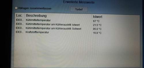

Was mich aber sehr stutzig macht sind die Werte von diesen zweien.
**Kühlmitteltemperatur am Kühleraustritt: Istwert: 100.0 °C**
**Wärmeaustragstemperatur im Kühlsystem: -273.1 °C**
Diese Werte werden nur in dem Steuergerät 11-Motorelektronik 2 angezeigt
welche natürlich falsch sind. (Foto1)
Im Steuergerät 01-Motorelektronik sind die Werte richtig hinterlegt. (Foto2)
Die Werte wurden parallelausgelesen.

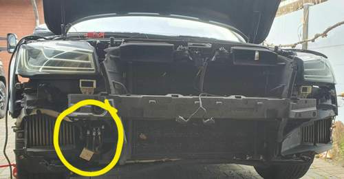

Abend.
Lüfterzarge ist nun ausgebaut.
An den Lüftern ist nichts zusehen.
Aber es ist schon ein Akt...
Falls interessant.
Es sind beide Lüfter gleich groß und haben auch beide 600Watt.
Linker Lüfter *Fahrerseite ist für die Klima*
Rechter Lüfter für den Motor.
Und wie bisher schon berichtet.
Sicherungen sind heile.
Rechter Lüfter (Beifahrerseite) läuft an sobald das Auto aufgeschlossen wird.
Hab mir heute nun einen bestellt...
Hoffentlich ist es dann auch damit getan.
Fortsetzung folgt😉

Moin @JackM.

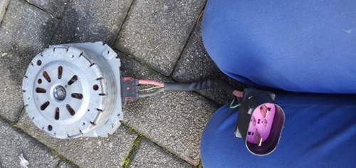

Der Stecker vom Lüftersteuergerät welches ja am Lüftermotor verbaut ist hat 4 Adern ( die zwei Dickeren sind einmal Plus und Minus sowie die zwei Dünneren sind die Signaladern . Bei mir war die Gelbe Ader von den Steueradern durch. Habe diese an dem PIN vom Stecker Steuergerätlüfter und PIN in der Verteiler-BOX vor dem Dom durch gepiept. Welches natürlich bei mir nicht ging da durch.
Du musst dir die Adern anschauen und dir die Farben der zwei dünnen Adern merken.
Eine dünne Ader geht zu der Verteiler-Box auf der Beifahrerseite vor dem Dom.
Dort suchst du die Ader und überbrückst die mit einer fliegenden Leitung direkt an dem Stecker (PIN) des Steuergerätes. Endweder es ist eine der 2 Steueradern oder es ist tatsächlich das Lüftersteuergerät bei dir defekt.
Die Farben von den Adern ändern sich aber ab dem Verbindungsstecker Lüfter zum Dom! (Siehe angehängtes Bild. Ab dem Stecker ändern sich die Farben.)
Dom = Domlager
MfG und ein schönen Sonntag
QP66

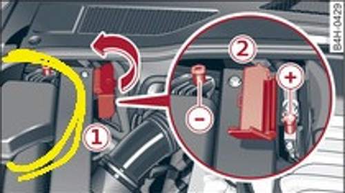

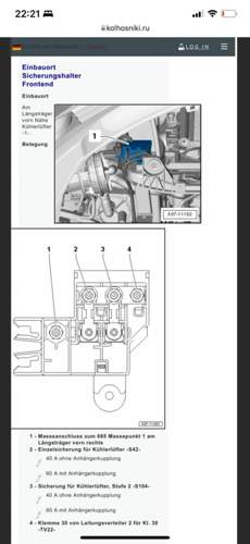

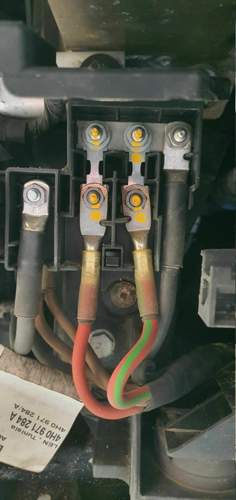

Am Längsträger vo rechts gibst Extra Sichrungkasten f Lüftermotoren die Linke ist Lüfter 2 der ist defekt!

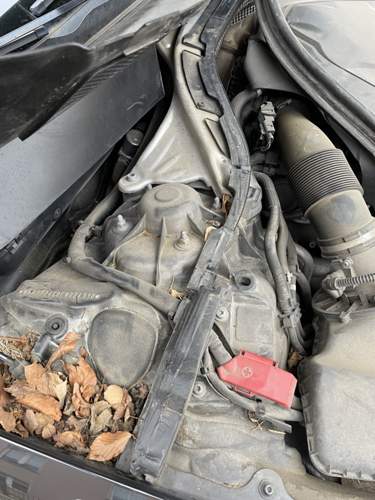

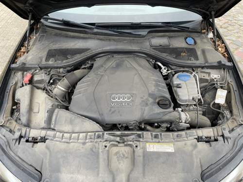

Moin, die Sicherungen sind bei mir i.O. das habe ich schon geschaut, die sitzen bei mir übrigens im Wasserkasten (mittig).

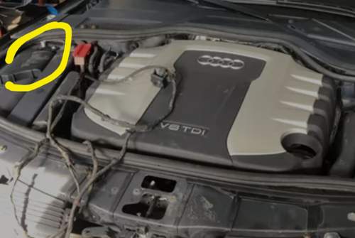

@QP66: Wo ist der Verteiler, ist der beim Steuergerät auf der Fahrerseite?
Sorry übrigens für die späte Reaktion, wir sind gerade am bauen und haben wenig Zeit und ich muss an der Straße reparieren.

@JackM.
Dort musst du die Adern suchen.
Mein Dicker sieht so aus
1
2
Könnten die oben im Wasserkasten ankommen (sieht so aus oder?)
