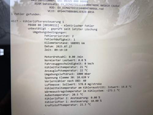

Hallo, ich habe seit heute mittag folgendes problemchen.
Als ich das Auto gestartet habe ist gleich der Lüfter direkt angegangen und erst ca 30sec. nach abstellen wieder ausgegangen. Es ist der zweite Lüfter (Beifahrerseite).
Fahrzeug
A8 4H 4.2TDi BJ2015
Im Fehlerspeicher 11-Motorelektronik 2 ist folgender fehler hinterlegt.
4528 - Kühlerlüfteransteuerung 2
P0481 00 [039] - elektrischer Fehler
unbestätigt - geprüft seit letzter Löschung
Umgebungsbedingungen:
Fehlerstatus: 00000001
Fehlerpriorität: 2
Fehlerhäufigkeit: 1
Kilometerstand: 164252 km
Datum: 2022.02.22
Zeit: 19:16:15
Motordrehzahl: 0.00 /min
Normierter Lastwert: 0.0 %
Fahrzeuggeschwindigkeit: 0 km/h
Kühlmitteltemperatur: 53 °C
Ansauglufttemperatur: 32 °C
Umgebungsluftdruck: 1000 mbar
Spannung Klemme 30: 11.160 V
Verlernzähler nach OBD: 40
Luftmasse: Sollwert: 0.0 mg/stroke
Kühlmitteltemperatur am Kühleraustritt: Istwert: 100.0 °C
Wärmeaustragstemperatur im Kühlsystem: -273.1 °C
Außentemperatur: 8.0 °C
Kühlerlüfter 2: Ansteuerung: 10.00 %
Kühlerlüfter 1: Ansteuerung: 0.00 %
Kraftstofftemperatur: 73.0 °C
Was mich aber sehr stutzig macht sind die Werte von diesen zweien.
**Kühlmitteltemperatur am Kühleraustritt: Istwert: 100.0 °C**
**Wärmeaustragstemperatur im Kühlsystem: -273.1 °C**
Diese Werte werden nur in dem Steuergerät 11-Motorelektronik 2 angezeigt
welche natürlich falsch sind. (Foto1)
Im Steuergerät 01-Motorelektronik sind die Werte richtig hinterlegt. (Foto2)
Die Werte wurden parallelausgelesen.
Ich weiß das es damit zusammenhängen wird.
Eventuell hatte ja jemand dieselben Fehler schon und kann mir helfen.
MfG QP66
Foto1 Motorelektronik 2
Foto2 Motorelektronik

Ich war vor 14 Tagen zu einer Probefahrt.
Sobald das Auto aufgeschlossen wurde ging der Lüfter an.
Fehler im Bild andere Nummer als im ersten Beitrag.
68ea0f6a-cdab-4d5d-9178-b30c7aa8b035
Steuerleitung schwarz/rot hat keinen Durchgang von der Steckverbindung Kühlerlüfter hoch zum Relaiskasten.
Fliegende Leitung legen mal schauen
Neue Steuerleitung schwarz/rot gelegt Fehler behoben.

@Hoppels18t schrieb am 9. März 2023 um 18:06:19 Uhr:
Hi, bei mir wurde heute ein neues Steuergerät eingebaut, aber leider immer noch dasselbe Problem.
Wie hast Du die fliegende Leitung verlegt? Eine kurze Anleitung wäre super.
Danke
Moin,
zuerst habe ich unten die beiden Stecker freigelegt Bild 1.
Dann oben im Relaiskasten die passenden Farben gesucht.
Dünne Nadel rein und mit Multimeter auf Durchgang geprüft.
Das schwarz/rote hatte keinen Durchgang (es kann aber auch das gelb/schwarze sein.)
Er hat jeweils zwei Steuerleitungen pro Lüfter.
Dann Kabel 5cm über Stecker getrennt das gleiche oben im Relaiskasten.
Dann ein neues Kabel direkt am alten lang gelegt und ein neues Kabel zwischen gelötet.
Schrumpfschläuche drüber alles schön befestigt das war’s.
