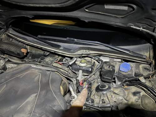

@JackM. Beim v6 kann ich dir nicht sagen wo es sitzt. Hast du den Luftfilterkasten schonmal raus gehabt. Das kann natürlich beim V6 dort oben sitzen. Ich würde den Luftfilterkasten rausnehmen und die Kabelstränge nach oben verfolgen.
Auf deinem Bild Position 17. Sieht mir danach aus das es die Steckverbindungen von den Lüftern ist ? Richtig?
Ich schau heute nach der Arbeit mal nach.
Ja die 17 kommt von den Lüftern, da hab ich gestern auch schon die beiden dünnen Adern gefunden.
Jetzt sehe ich es auch im Bild und da würde ich mir die richtigen Kontakte
*Stecker Position 17 und Stecker im Wasserkasten*
suchen und diese mit einem Multimeter durch piepen.
Musst aber drauf achten, bei mir haben sich die Farben der Adern ab dem Stecker geändert.
OK das müsste der Stecker sein, ich verfolge den mal

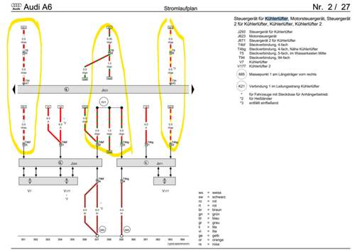

PS: für die Vollständigkeit und für Mitleser/Mitleidende noch den Stromlaufplan
Screenshot-2022-11-17
Ja das ist mal ein gutes Bild. Hätte ich damals mal gebraucht 🙂
Wünsche dir das es nur eine Ader ist. Das ist die Kosten günstigste Variante.
Warte auf deinen nächsten Bericht.
LG QP66

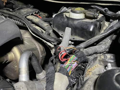

Moin also bei mir war es auch eine Steuerleitung, aber ab dem Sicherungskasten Richtung Motorsteuergerät.
Die Leitung war äußerlich absolut in Ordnung (nicht durchgescheuert) hab lange gesucht.

Hab ja erst die Leitungen nach unten zum Lüfter nochmal abgesteckt und durchgemessen und da waren alle Leitungen in Ordnung. Da hab ich mir eine Lüfterzarge bestellt, leider lief die Neue aber auch mit dem gleichen Fehler.
Also musste ich weitersuchen.
Jetzt hab ich den Fehler gefunden und hoffe ich kann die Zarge zurückschicken (sonst geht sie zu Kleinanzeigen)
