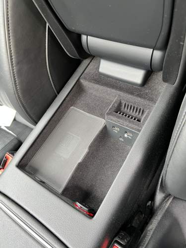

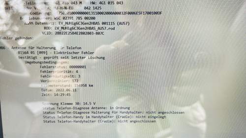

Habe leider im Netz nichts über mein Problem finden können, eventuell weißt doch jemand um was es hier geht... nach dem Löschen des Fehlerspeichers, kommt immer wiederkehrender Fehler "Antenne für Halterung für Telefon". Was auch genau das heißen soll, mir ist zur Zeit kein Defekt aufgefallen bzw funktioniert alles wie gehabt.
Sollte das was mit den Sachen unter der Armlehne zu tun haben (siehe Bild)?
Ebenfalls noch ein Bild mit dem Fehler.
GPS Antenne hat soweit ich weiß einen anderen Fehler, deswegen würde ich die persönliche ausschließen. Sicher bin ich mir aber nicht.
Ich hoffe mir könnte doch jemand behilflich sein, möchte schon gerne wissen, was da so spinnt...

jemand eine Idee wo der Fehler liegen könnte?
Siehe Bilder.
Fehler kam aus dem nichts.

Den Fehler B1564 kann ich in meiner Fehlercodeliste nicht finden und "elektrischer Fehler" kann alles Mögliche bedeuten.

Nein die Koppelantenne ist in der Mittelarmkonsole verbaut, ist quas direkt unter der Auflagefläche für das Handy. Die Koppelantenne bindet den Handyempfang induktiv an, verstärkt das Signal und geht über eine Außenantenne, die irgwo im Kofferaum verbaut ist. Mit der Dachantenne hat das überhaupt nichts zu tun. Die ist nur für GPS und Radio und falls man Standheizung hat entsprechend für die Fernsteuerung.

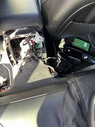

Also ich hatte jetzt mal noch etwas getestet.
Zieh ich das Kabel von dem Teil ab, schreibt er einen Fehler das die Verbindung getrennt ist.
Nach dem anschließen war es kurz weg. Er prüft scheinbar immer nur wenn man die Zündung an macht. Ging jetzt 2 Tage ohne Fehler und vorhin kam wieder ein Eintrag im Fehlerspeicher.
Kabelbruch bzw. ein kurzer kann ja schlecht sein wenn den Fehler mehrer hier haben und er eine Spannung misst. Denke nicht das hier mehrere einen Kabelbruch haben.
Ich hab jetzt mal eine neue Koppelantenne bestellt und werd sie erstmal so dran hängen und beobachten.
Will halt vermeiden die Mittelkonsole unnötig auszubauen.
Interessanter Test. Wie bist du an die Steckverbindung gekommen? Von hinten an der MK?

Ich hab es zum testen erst einmal von hinten versucht. Lüftung/ Klima und Abdeckung ab. Dann Lüftungskanal raus und man kommt einigermaßen ran.

So kurzes Update.
Hab das Teil gewechselt. Fehler ist weg. Allerdings war dieser nur sporadisch immer mal wieder. Werd es noch übers Wochenende beobachten aber ich denke das Teil war defekt.
