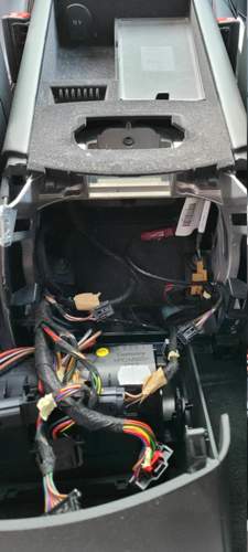

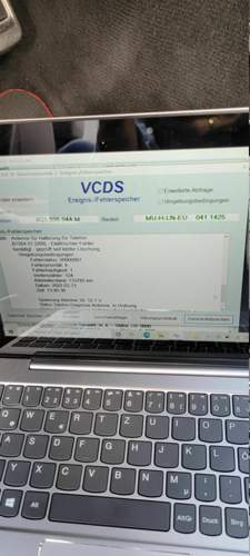

Habe leider im Netz nichts über mein Problem finden können, eventuell weißt doch jemand um was es hier geht... nach dem Löschen des Fehlerspeichers, kommt immer wiederkehrender Fehler "Antenne für Halterung für Telefon". Was auch genau das heißen soll, mir ist zur Zeit kein Defekt aufgefallen bzw funktioniert alles wie gehabt.
Sollte das was mit den Sachen unter der Armlehne zu tun haben (siehe Bild)?
Ebenfalls noch ein Bild mit dem Fehler.
GPS Antenne hat soweit ich weiß einen anderen Fehler, deswegen würde ich die persönliche ausschließen. Sicher bin ich mir aber nicht.
Ich hoffe mir könnte doch jemand behilflich sein, möchte schon gerne wissen, was da so spinnt...

@Atomickeins schrieb am 13. März 2022 um 14:32:46 Uhr:
Ich habe es beim 4G noch nicht gemacht (MK ausbauen), nur beim 4F und da war es schon ein wenig Arbeit.
Beim 4F ist es Katastrophe... das stimmt
4G habe ich erst seit 2 Monaten, werde wohl noch alles kennenlernen
@nunkistar schrieb am 13. März 2022 um 09:29:04 Uhr:
Ooookay. Das Foto ist ein anderes, als Du im ersten Beitrag geposted hast. Damit hast Du mich aufs Glatteis geführt. Das ist in der Tat nicht umgerüstet, sondern passt zu Deinem Baujahr. Die Matte müsstest Du an dem Zippel rausziehen können? Darunter ist wahrscheinlich nichts, kein Schlitz, kein Loch. Der Ort, wo diese Matte liegt ist auch anders als bei den Qi-Matten, nämlich nach vorne bündig in der Öffnung der Konsole, bei mir ist das nach hinten bündig. Das heißt, Du kommst da nicht dran, ohne die Konsole aufzumachen.
(tät mir stinken...).

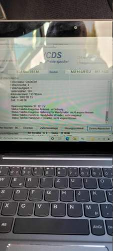

Ich habe mein VCDS angeworfen und man kann in den Erw. Messwerten drölfzig Angaben auswählen. Die interessanten seht Ihr im Bild. Das würde ich jetzt als nächstes vorschlagen.
Wie kann ich die Erw Werte auslesen, da kommen x verschiedene Liste zur Auswahl...
Bin leider kein Experte mit VCDS 🙂
Ich bin auch kein Experte mit VCDS, aber ruf das Steuergerät mal einzeln auf (unter Auswahl) und öffne dann die erweiterten Messwerte. Dort solltest du die gesuchten Werte finden können.

Soweit ist ja klar. Aber wenn ich auf die Erweiterte Messwerte gehe, kommt mir direkt eine Liste mit verschiedenen quasi Funktionen zur Auswahl. Und habe keine Ahnung was da ausgewählt werden soll, damit so eine Liste mit Werte angezeigt wird
Ich glaube fast, da brauchst Du nicht weitersuchen. Dass die beiden letzten Zeilen nicht eingelegt und nicht angeschlossen sagen, ist zu erwarten, das bezieht sich auf die Handyhalterung zum Einlegen (die Du NICHT hast).
Dass aber die Zeile darüber sagt, dass die „Halterung für Handyhalter“ nicht angeschlossen ist, scheint mir falsch. Das ist genau das Ding unter der Matte…
Für erste Recherche: Teilenummer ist wahrscheinlich 4G0035502
Können natürlich auch die Kabel sein.

Die Verbindung unter der Matte überprüfen? Eventuell schaffe ich das, nur hinten zu zerlegen um an die Kabel zu kommen, ohne die ganze Mittelkonsole auseinander zu bauen.

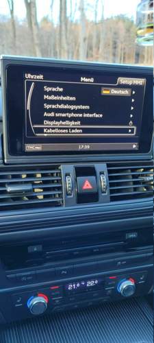

Und ich muss definitiv das induktives Laden besitzen, da es sogar im MMI angezeigt wird...(Kabelloses Laden) aber beim Handy drauflegen, passiert es nichts
Dann ist dein MMI upgedatet. Kannst du Android Auto nutzen? 🙂
Edit:
Sehe es gerade. Also: Du hast zwar ein 2015er, aber das MMI wurde bei dir auf eine Softwareversion upgedatet, welches auch das kabellose Laden unterstützt, da diese Softwareversion erst ab MJ 2016 eingesetzt wurde. Die Option "Kabelloses Laden" erscheint deswegen im Display. Aber du hast trotzdem kein Qi.

Ist upgedatet... und ja, kann Android Auto nutzen.
Ich habe bei MMI heute das Update durchgeführt🙂))
Okay, verstehe. Also dient diese Matte NUR zur Empfanhverstärkung zu?
Jaaaawohl. 🙂
Ja aber dann scheint genau damit etwas nicht in Ordnung zu sein...

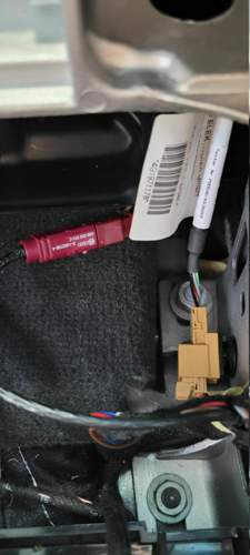

Muss wohl die Steckverbindung als erstes überprüfen
Ein kleines Update...
Heute mal hinten alles zerlegt und die Verbindungen geprüft. Da ist alles fest und hat sich nichts gelöst, konnte auch direkt an dem Stecker kommen, wenn man die Hand davorschiebt und mit Finger die Verbindung nochmal prüft (hört sich komisch an, ist aber so 🙂 )
Also das würde ich ausschließen...

Hat tatsächlich mit Dachantenne nichts zu tun, meine wurde ebenfalls erneuert (waren auch andere Gründe dazu) aber der Fehler Antenne für Halterung für Telefon ist immer noch verfügbar. An Steckverbindungen liegt es wohl auch nicht. Also eher die ganze Einheit...
