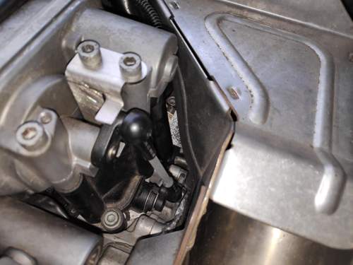

Moin zusammen, ich habe nach nun fast 4 Jahren Fehlermeldung im Display die Ansaugklappen getauscht, funktionierte ganz gut. Ich habe dann den Fehlerspeicher gelöscht und eine Probefahrt gemacht. Alles lie soweit gut. Die Motorkontrolllampe blieb aus. Leider nach einem weitern Motorstart leuchtete sie wieder. Beide Ansaugseiten melden nun P 2008. Es besteht ein elektrisches Problem. Was könnte denn noch defekt sein und bitte beschreibt es genauer wo dieses zu finden ist. Vielen Dank im Voraus

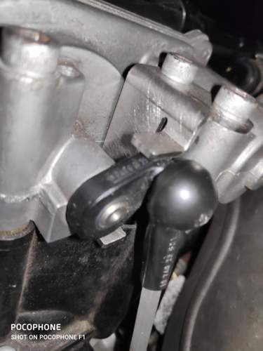

So hab noch einen Beitrag gefunden zu den Stellmotoren. Bei Zündung an, müssen die Motoren einmal die Klappen auf und wieder zu fahren (oder umgekehrt egal). Auf der Fahrerseite bei Zündung an macht der Motor das genau wie beschrieben auf und zu, auf der Beifahrerseite nicht. Der Motor hebt den Hebel leicht an und fährt wieder zurück und dann ein zweites mal und fährt wieder auf ca. halber Strecke zurück. Der Motor schafft nicht die Klappe komplett zu öffnen obwohl sie absolut leichtgängig ist. Kann ein elektrisches Problem sein oder der Stellmotor ist platt, ich vermute zweites. Aber warum beide Seiten den Fehler P2008 1/2, sofern 1/2 beide Seiten bedeutet, melden finde ich trotzdem komisch. Was sagt ihr zu meiner Feststellung, passt das oder befinde ich mich auf dem sogenannten Holzweg?
wenn der Test erfolgreich war, endet er nach einem Auf/Zu oder ZU/Auf Zyklus. Wenn nicht, wurde der Test (mehrmals) wiederholt und diese Klappe ist die fehlerhafte. Warum beide Klappen den Fehler ausgeben weiß ich nicht, aber die Klappe welche in halber Strecke wieder zurückfährt, würde ich mal ins Visier nehmen. Stellglied ausbauen, öffnen und nach Fehlern suchen (kaputte Zahnrädchen, zu viel Fett auf elektrischen Bauteilen usw.)
So war grad noch mal am Auto, diesmal mit einem zweiten Mann. Also wie gesagt Fahrerseite einmal auf und zu und Beifahrerseite versucht er es zweimal, was bedeutet, dass er einen Endpunkt nicht findet, so laut einem anderen Beitrag. Der Motor nimmt den vollen Weg, konnte ich vorhin als ich alleine am Auto war nicht richtig erkennen. Es muss am Endpunkt liegen, nur welcher, auf oder zu? Liegt es dann am Stellmotor?
schau mal nach, ob das Gestänge noch richtig eingehängt ist, bei meinem ehemaligen 3.0 TDI im 4F hatte sich das Gestänge unten ausgehangen und baumelte in der Luft herum. Ob auf oder zu würde mich erstmal nicht interessieren, das Saugrohr hat ständig offene Kanäle, worüber der Motor genug Luft bekommt, solange man keine hohe Motorlast abruft.
Saugrohrklappe
Das Gestänge ist fest und ist, genau wie die Saugrohrklappen, neu. Es gibt wohl Anleitungen wie man eine Begrenzung mit Stellschraube einbaut, aber das könnte das Problem erstmal lösen, aber warum auf einmal so eine Krücke vonnöten ist, verstehe ich nicht. Dann liest man immer wieder, dass ein neuer Stellmotor parametriert werden muss und andere schreiben nein, das muss gar nicht. Ich habe keine Idee was ich noch tun kann.
Komplette Einheiten (Klappe mit Stellglied) sind ab Werk schon richtig eingestellt. Neue Klappen ohne Stellglieder sollten angelernt werden. Wenn du nur die Klappen erneuert hast, wird es wohl daran liegen, dass die alten Stellglieder nicht auf die alten Stellglieder angelernt wurden.
