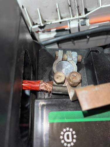

Ich bin am verzweifeln, ich habe meinen Audi ausgelesen und musste feststellen dass der Fehlercode 18010 nach mehrfachem löschen nicht verschwindet.
Außerdem hat VCDS mir diverse andere Fehler angezeigt. Mein Steuergerät sperrt sich wohl, mein Luftmassenmesser bekommt eine zu geringe Spannung, sowie das Ladedruckregelventil (N75), das Magnetventil 1 für Aktivkohlebehälter-N80 und meine Lambdasonde 1 Bank 1 ist ohne Aktivität. Außerdem sendet meine Kühlmitteltemperaturgeber wohl ein unplausibles Signal.
Könnte es sein, dass die anderen Fehler durch die zu geringen Spannung an Klemme 30 ausgelöst werden?
Ich habe bereits alle Massepunkte geprüft, gesäubert und mit Kontaktspray eingesprüht. Die Batterie habe ich ebenfalls geprüft, ist wie neu! Ich weis echt nicht weiter. Hat jemand vielleicht mal ähnliche Probleme gehabt und diese behoben.
Mir ist aufgefallen, dass mein Pluspol Kabel am Ende etwas ausgefranzt ist. Außerdem steckt das Ende des Kabel in keinem Kabelschuh sondern liegt offen. Dieses offene Stück wird dann einfach mit zwei Schrauben in einer polklemme fixiert.
Ich habe ein Bild beigefügt, das Kabel ist normalerweise natürlich in der Polklemme, zu Anschauungszwecken habe ich das Kabel aus dem Polklemme geholt. Könnte das das Problem sein?

Pluspol lose in der Polklemme

Also das Bild ist schonmal so, dass es nicht original und vernünftig gemacht wurde.
Das rote Kabel geht direkt zum Anlasser, oder? Ist bissl dünn und nicht gut angeklemmt.
Das sorgt allerdings nicht für dein Problem.
Ich würde den Kontakt zum Sicherungsblock auf der Batterie Mal reinigen und sehen, was passiert.
Der sieht schon arg angegammelt aus.
Danach den Sicherungsträger innen überprüfen
Ja, das könnte der Auslöser sein.
Hast Du auch die Masseleitung unter der Batterie angeschaut?
Die vergammeln gerne von innen heraus. Du musst wirklich alle Leitungen rund um die Batterie prüfen.
Falls alle Leitungen i.O. sind und die Fehler weiterhin da sind. Würde ich eine Spannungsabfallprüfung unter Last an den verschiedenen Punkte zwischen Generator, Batterie und Karosserie vornehmen.
Falls auch hier alles ok ist, die Steckverbindung zum Motorsteuergerät zu prüfen.
Wenn das i.O. den restlichen Kabelbaum zu den einzelnen Sensoren.

Ach ja übrigens hat der Vorbesitzer ein neues Radio + subwoofer verbaut. Wenn ich den subwoofer voll aufdrehe bekomme ich starke Drehzahlschwankungen. Sobald ich ihn leiser mache gehts wieder einigermaßen. Könnte das der Auslöser für den Fehler 18010 sein?
Hi Kamui_1.8t,
angesichts der Vielzahl von Fehlereinträgen und Deines letzten Posts schlage ich vor:
Nimm das gesamte Radio-Geraffel komplett vom Bordnetz, denn der Woofer sorgt ganz offensichtlich für den Teilkollaps der spannungsstabilen Stromversorgung.
Lösche alle Fehler und fahre die Bastelbude (so sie sich überhaupt bereiterklärt dazu), dann checke, was an Fehlern neu hinterlegt ist.
Sieht das Fehlerbild jetzt erfreulicher aus, hast Du den Haupt-Übeltäter ermittelt und kannst nun systematisch weiter an der Abarbeitung der verbliebenen Probleme werkeln.
Kommen jedoch alle Einträge wieder, bist Du mit dem Elend, das der Vorbesitzer Dir hinterlassen hat, wohl überfordert. Deshalb würde ich mal bei einem Audi- oder VW-Betrieb vorbeischauen und mit einem ausgewiesenen Elektrik-/Elektronik-Fachmann sprechen. Wenn Du Glück hast, gibt er Dir 'nen guten Tipp zur weiteren Vorgehensweise oder hilft Dir ggf. privat gegen kleine Kasse weiter.
Weniger... vermute mal, Dein Vorbesitzer hat keinen Kondensator verbaut?
Wenn nicht, dann solltest Du einen Nachrüsten.
Die Drehzahlschwankungen kommen daher, dass die Motorelektronik den Strombedarf nachregeln will.
Generator muss mehr leisten, beansprucht den Motor stärker -> Drehzahl fällt, Steuergerät erkennt das und will nachregeln und erhöht die Drehzahl.
Nicht gut für den Motor.
Bei entsprechender Leistung wäre darüber nachzudenken, ob man nicht nur einen Kondensator nachgerüstet, sondern vielleicht auch eine Gelbatterie um den Stromkreis zu entlasten.
